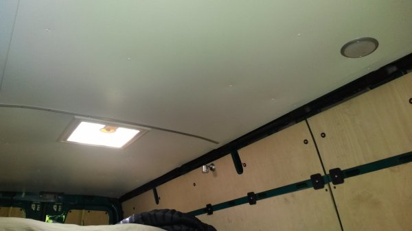

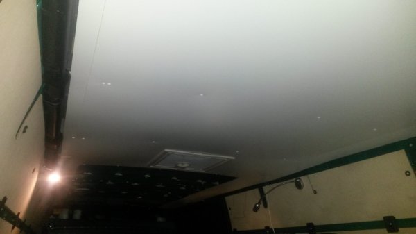

Halva taket blev klart ikväll. Från att det kändes hopplöst besvärligt med den smala remsor som krävs i kanterna av taket eftersom skivbredden inte räcker ända ut, så gick den stora skivan att få på plats betydligt lättare än förväntat. Bilderna är väl fototekniskt mediokra men...
På ena sidan finns en kabelkanal i skarven mellan tak och vägg. Den krånglar till det hela lite grann. Kanske borde jag ha ersatt den med en sådan aluminiumkanal som jag har gott om, de är snyggare och har raka kanter så det hade varit lättare att få tak och vägg att ansluta snyggt, men jag får väl se hur det blir när jag jobbar vidare med väggarna.
    1,4 MB · Visningar: 23
    1,3 MB · Visningar: 25
