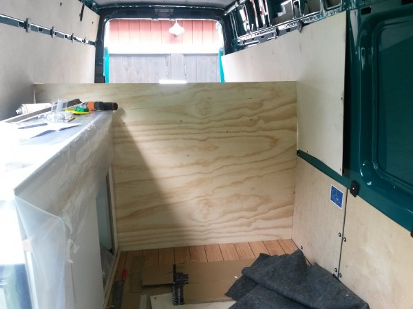

Anledningen till fönstret i mellanväggen är att jag ska få utsikt/ljus framåt, samt sikt snett bakåt höger från förarplatsen om jag sätter glas i skjutdörren. Men ev kyla från framsätet avgränsas lite, och jag kommer ju ändå inte att ha svivelsäten, så då tar jag inte bort hela skiljeväggen. Beträffande kylan, så har jag i och för sig dieselvärmare i fram men inte i bak... och isoleringen av bilen är mest för att minska risk för kondens inte för att vinterbona den.

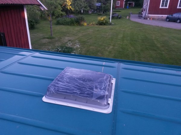

Lite bilder... Jag har noll koll på hur man hanterar bilderna så att de kommer i vettig ordning i inlägget märker jag. En är felvriden, men blir rätt när man klickar på den...

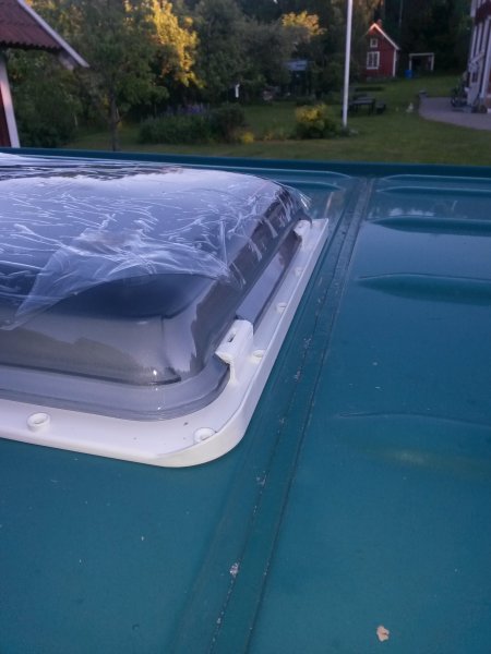

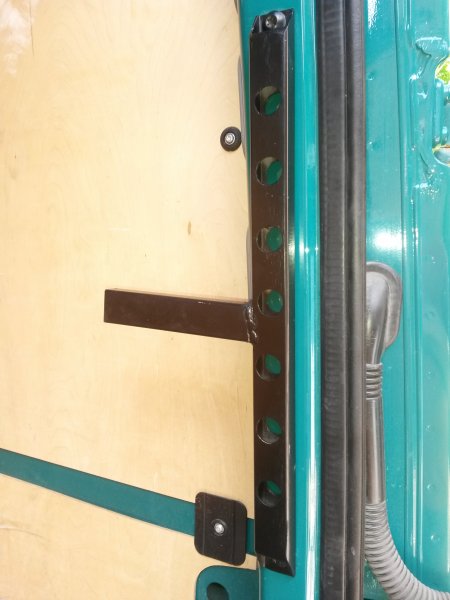

Nåja, en bild visar en konsol som ersätter ett instegshandtag vid bakdörrarna, detta ska sängen vila på. Finns förstås på båda sidorna.
Sen ser man att takluckan är monterad med skohorn, det kanske fanns 1 mm tillgodo framåt, bakåt är det kant i kant med pressningarna i plåten, men 1 mm räcker ju mer än väl. En mellanvägg mellan bodel och bagage är på gång. På baksidan finns lite struktur, som även sängen vilar på i framkant. I normalläget så är sängen i nivå med kanten på mellanväggen, så bäddmadrassen ligger nätt och jämnt ovanför kanten. Sängen kommer att gå att hissa upp ca 2-3 dm så att det går att lasta högre gods baktill. Duger inte det går sängen att ta ut tillfälligt. Möjlige kommer det att gå att skjuta fram sängen i främre delen istället men det återstår att se.

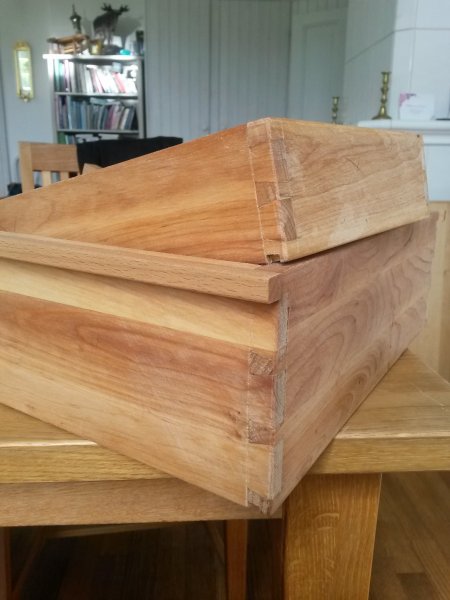

Har handlat en hel del prylar som nu inte kunnat monteras. Två AGM-batterier, kablar och kabelskor, skiljerelä, intagskabel för 230. Diverse LED-armaturer. En säkringscentral. och säkert lite annat.
Och just ja, en bestickslåda är klar, men har ju inte kunna monteras i bänken. Och jo, den är handsinkad.

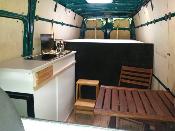

Lite uppdatering. Väggarna är uppskruvade igen utan klädsel. Det blev onekligen lite fel i planeringen när bilen var på verkstad tre veckor istället för två dar. Två dagar hade ju förstås också varit ovälkommet men... nåja, det känns som det gick framåt bra igår. Intagskabel för 230V är klar, på den sitter primärt en CTEK-laddare modell större. Den är permanent ansluten, och har batterimätning både på apparaten och i anslutningskablaget (tre dioder). De senare sitter alltid på plats även om laddaren kopplats bort.
Kylskåpet har spänningsvakt och slår av vid låg spänning.
Gasolkök, vattenkran och kylsåp är igång, tre diodlampor är uppe, och räcker nog bättre än väntat.
Sängen är på plats utan bäddmadrass, men färdig vad gäller stödpunkter osv. I bakkant sitter två remmar, som kan användas om man vill höja sängen, för högre lastutrymme (eller för nivellering).
Inredningen består i övrigt av en ny trädgårdsmöbel och en lite stegpall som funkar som extra sittplats, samt gör embarkeringen av pocketresårmadrassen enklare.
Köpte förresten bra huvudsäkring för batteribanken på Biltema. Glasrörssäkringar på mellan 40 o 80 A, att sätta i en hållare som är så smidig att den bara hänger i 25 mm2-kabeln. Kablarna är överlag korta så jag nöjde mig med 25 mm2.

Nu har min vi sovit i bilen, jag en natt, och min sambo flera nätter.
Det var kallt, jag hade inte tagit med fjärrkontrollen till Webastovärmaren, eftersom det i almanackan är högsommar. Det fanns eluttag, så det hade funkat bra med ett 230-element eller värmefläkt, men nu var det bara kallt.
I övrigt var sängen bekväm, det var lagom avstånd till taket från sängen, och gaskök och vattensystem funkade som tänkt. Kylen likaså.
De fällbara möblerna passade väldigt bra och den lilla stegpallen var utmärkt när man ska upp i bingen, eller som extra sittplats.
Jag hann inte få nån uppfattning om huruvida batteribanken fungerade avseende kapacitet vid stillastående, eller om laddningen från bilen räcker vid si eller så mycket körsträcka per dygn. Bilen rullade en del, och när den stod stilla, med kylen på så hade den laddare ansluten.
Takluckan var regntät och placeringen kändes väl bra, man når den från sängen och från golvet.
Belysningen, allt från Biltema, funkade jättebra. Jag har tre armaturer.
En "stor" allmän, som sitter över bordet. Den har två lägen, och ger i det starkare 3W (diod) vilket är alldeles utmärkt som stark allmänbelysning. I det dimmade läget, är det lagom om man sitter vid bordet och äter eller så.
Vid framänden av sängen finns två lampor på väggarna. Den ena har en arm som gör att den är lätt att rikta som köksbelysning, och den andra är mer renodlad sänglampa. Jag ska komplettera med en belysning i skåpet under sängen, om det inte är bra dagsljus är det mörkt in under sängen eftersom det är lite låg "takhöjd", och originallampan är ju skymd av sängen.
Sängen har två långa franska träskruvar i bakkanten, som går genom de två konsoller som den vilar på. Jag ska ersätta dessa med stålpinnar som jag monterar med ca 5 cm utstick, som jag sedan har säkringsclips i. På det sättet sitter sängen stadigt fast, men går att hissa upp mot taket vid behov av högre lastutrymme. Det fungerade även nu, men de långa franska skruvarna skulle behövt vara ännu längre för att inte behöva skruvas ur. De satt nu inskruvade så att det fanns ca 5 cm spel till skallen, men jag kan i själva verket hissa sängen ett par dm innan den tar i väggarna p g a bredden.
Självklart ska väggar och tak isoleras, och kläs också. Det ska också sys en slags gardin som hänger från taket och som sitter fäst i underkant av sängen i fotänden (vid skåpdörrana). Det är trevligare om man inte ser rätt in i bilen när man öppnar. Som det är nu kan man även tappa ned saker ur sängen längs kanter och bakände. Det ska också lösas med tyg.
Min sambo röstar för en markis också. Det låter vettigt, men jag är lite fundersam beträffande vindbrus och ev högre bränsleförbrukning. Den måste också placeras väldig högt för att inte krocka med skjutdörren, men där finns det säkert lösningar. Jag har sett Crafters/Sprinters med markis.
