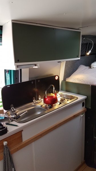

Hur har du gjort spåren i listerna?
Sorry, såg inte att det hade kommit till en ny sida i tråden, med nytt inlägg...
Listerna är gjorda i en bordssåg. Ingen tjusig justersåg, utan en rätt billig variant. Men har man en bra klinga och ett stadigt anhåll kan man göra spåren snyggt. De övre är lite djupare, så att luckorna med nöd och näppe ska gå att lyfta ur.
I mitt fall har jag ju mycket tunna luckor, så klingans bredd var lagom, annars gör man flera skär som går i varann så att bredden blir lagom.
En såg är överlägsen en fräs i det här fallet. Det är dock viktigt att vara lite noga.
