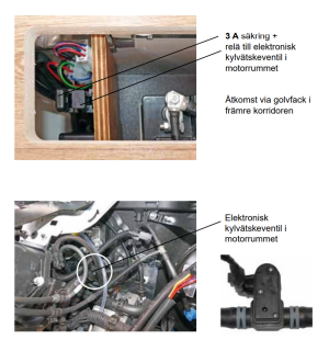

Exakt. Frågan är om den ventilen har en egen säkring? Även vart den sitter. Fick tid på verkstad i slutet av januari, men ska fortsätta felsöka själv i helgen.
Som av en händelse fick jag av någon anledning en ny instruktionsbok skickad till mig idag. Den som levererades med bilen ser inte ut att vara för nya Ducato. Så när jag kikade i den nya boken hittade jag detta. Är nog här ska jag nog rikta in felsökningen.
Kontrollerade alla säkringar igår. Både de på bildels- och bodelssidan som kan härledas till värmeväxlaren/ventilen. Alla var hela och fortfarande ingen cirkulation på motorsidan. Kvar är då ventilen i sig. Den sitter inte roligt till kan jag lova.
En fungerande ventil som plötsligt hänger sig kan man med lite tur få igång om man knackar lite lätt på den.
Men den kan ju fastnat rejält eller är det ett elfel.

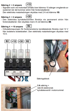

Har fortsatt felsökningen i helgen. Tog loss kontakten till vad jag tror (svårt att se) är magnetventilen i motorrummet och mätte upp den. Det är ett treledat kontaktstycke. Mitten är jord, sen är var det konstant 12V från bildelsbatteriet och den tredje också konstant 12V fast från bodelsbatteriet. Oavsett om jag tryckte på knappen bredvid ratten eller så ändrades inga värden. Så frågan är hur ventilen fungerar. I manualen står att ventilen ska ha konstant 12V fast bara från fordons-/bilbatteriet.
Kan det vara så att felet sitter i knappen då du har 12V konstant från den? Kanske prova med att lossa kabeln på den och se vad som händer.
Om dom säkringarna är till för växlarfunktionen så ska du nog fokusera på AMV-panelen. Finns två funktioner på den. En för uppvärmning motor och en för bodel. Kan vara så att knappen vid förarplatsen inte används precis som det var på min förra Niesmann.
Du kopplade inte på egen spänning direkt på ventilen?
Jag tycker också det känns väldigt konstigt att ventilen är strömsatt från både bil- och bodelsbatteri. Då skulle den i så fall öppna om brytning sker på jorden?
Håkan, enligt instruktionsboken så ska knappen bredvid ratten användas när motor är igång och uppvärmning av bodel ska ske via växlaren.
Har du mätt att minus finns fram till kontakten till ventilen. Det finns ett relä till ventilen. Där kan du mäta om det är minus som är styrs av relät till ventilen.
Frågan är hur ställdonet/ ventilen är tänkt att fungera. Det kan vara en fjäder i ställdonet som stänger ventilen när strömmen bryts. Eller ett impulsrelä som är växlande.
