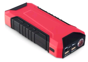

Jag har en motsvarande den här, som ger 5V och även 12V och 19V till PC, och den laddas från 12 V eller 230V.
Brukar vara kampanj ganska ofta, men inte just nu... /GB

Tack för dessa utomordentligt bra svaren. Hade ingen aning om dessa starthjälpare och att de skulle kunna användas som strömförsörjning av en liten stegmotor som i mitt fall. Skall titta på båda när jag kommer till Kalmar nästa gång.

Nu är jag tillbaka på ruta ett igen. Powerbanken från Komplett fungerade inte efter att ha testat två stycken med samma fel. Den lämnar valbart 12, 16 och 19V men bara i cirka 15 sekunder utan något tillkopplat eller med den utrustning jag skall använda. Samtidigt så fungerar den att ladda en mobiltelefon så jag misstänker att min styrenhet drar för lite ström.
Antagligen är det samma med den från Jula eftersom denna ser väldigt snarlik ut och har ungefär samma data. Jag får prova när jag kommer till Jula om den klarar att vara igång obelastad innan jag köper. Annars får det helt enkelt bli ett litet 12V uppladdningsbart batteri och någon låda att montera det i.

Jag misstänker att Michaels utrustning inte drar någon ström, eller för låg ström, så hans power bank stoppar automatiskt, när den inte känner av någon last.

Ja, det verkar vara så att styrenheten till en stegmotor drar väldigt lite ström. Nätdelen som medföljde är märkt 12V/2A men det kan ju vara så att detta är väl tilltaget och att det är stegmotorn som står för största strömförbrukningen. Tyvärr hinner jag inte ställa in alla parametrar för styrningen av stegmotorn innan powerbanken stänger ner. En idiotisk konstruktion helt enkelt (på powerbanken).

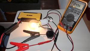

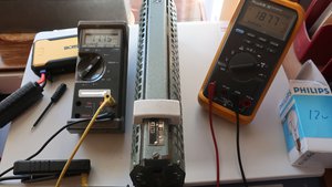

Kan du inte lägga några motstånd av högre W i matningen för att öka förbrukningen tillfälligt för att åtminstone slutföra konfigurationen. Eller en dc-dc stab som drar tillräckligt för att lura powerbanken. En lysdiod med ett förkopplingsmotstånd parallellt kan ju dra tillräckligt med.

Det kan ju vara en idé väl värd att testa. Vid närmare eftertanke så skulle det kanske fungerat med Kompletts powerbank om jag hade lampan påslagen samtidigt som jag plockade ut mina 12V till min förbrukare. Tänkte inte på det.....o_O. Det var ju faktiskt så att lampan lyste obegränsat men jag testade aldrig om det gick att plocka ut 12V samtidigt. Förmodligen går det inte eftersom det är samma knapp som man väljer utspänning och ljus (fast sken eller blinkande) med.

Kjell Co har powerbank med låg strömtröskel som är lämpliga för Arduino. Man har samma problem där när man försöker driva dom med en Powerbank. En annan lösning är att koppla in lysdioder tills strömmen blir tillräcklig.
