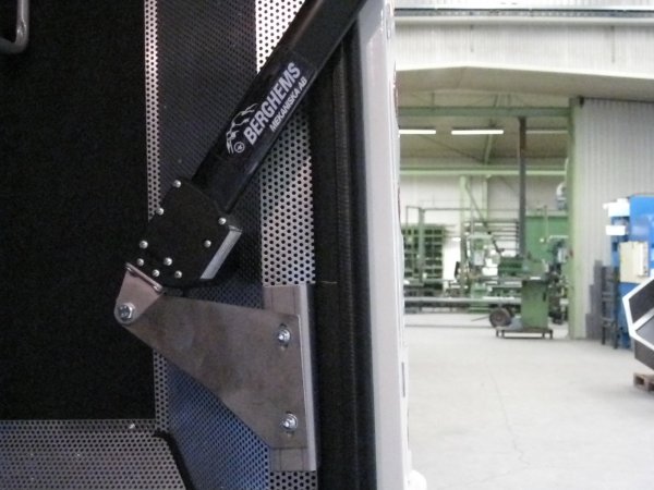

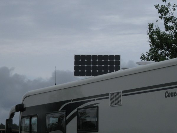

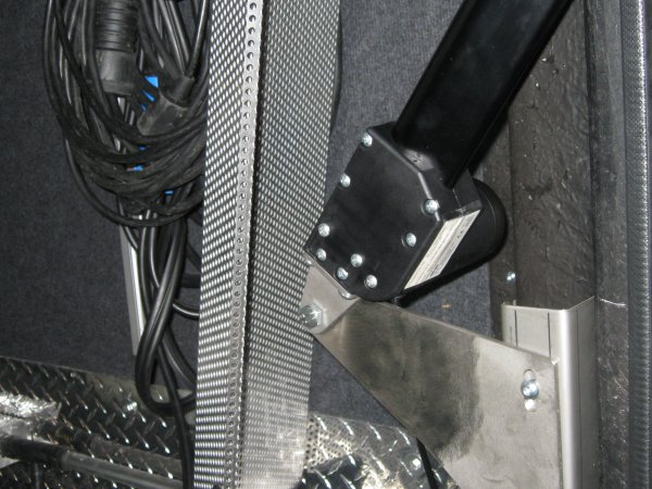

Nu äntligen börjar vår husbil att bli klar, vi har nu fått 2 st GPS styrda solceller monterat, det verkar fungera bra, vi har också fått installerat en elektrisk öppnare av garage dörren, innan var den så svår att stänga, det var Berghems mekaniska som monterade den elektriska dörröppnaren, bifogar några bilder.
MVH/Åke

R
Roffe T
Sv: Placering av solceller
Hej Åke.
Vi monterade ju solcellerna samma dag på Larmcenter,skillnaden är att vi har en solscell
och ni har två på eran bil.Har du fått dom att kallibrera sig med varandra? Jag är väldigt
nöjd med våran än så länge i allafall.Det enda är att när du byter plats så får du grov-
inrikta solcellen mot solens läge,sedan sköter den sig själv.Våra 100wattare ger sju gånger så mycket som en lika stor som ligger fast på taket med samma värde enl.
expertisen.Och då är det inte lätt att få taket att räcka till,även om man har så stor bil
som ni har.
Lycka till Roffe T.
Ps. Vi monterade ju Parabol samtidigt Gun-Britt är lyrisk över den klara och fina bilden.:spinny:
Hej vad roligt att ni blev nöjda, när jag kommit dit jag skall stanna så gör jag en kalibrering manuellt och då synkar dom sig själva, så här långt har vi haft gott om ström trots bröllop på tv!! MVH/Åke
