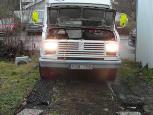

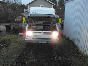

Idag har jag jobbat med bilen, monterade en jordkabel från batteriet till motorfästet.
Fick hämta en 13 nyckel men det var så konstigt den gick bara runt, kände på den med fingrarna och bulten satt helt löst och de 2 andra också!
Det har varit så den sista tiden att det känts som mer vibrationer än tidigare men kunde inte fatta att tre bultar kunde sitta löst, mellan 5 och 10 varv, det kunde slutat illa.
Drog fast bultarna och kabeln. Fortsatte att montera reläsatsen till strålkastarna.
Hade självborrande skruvar till relä och jordningar i förstyvningen i framänden av motorummet tog lilla vinkelslipen och tog bort färgen där jordningen skulle sitta, kopplade in reläet och gamla lampan tog ett foto för att jämföra syntes en liten skillnad mellan gamla kopplingen och den nya.
Bytte glödlampan normalt tar det ett par minuter men hade glömt att det var ett problem med fästet fjädern satt dåligt fast och hoppade lätt loss med påföljd att lampan låg helt löst.
Hade lagat med en plåtskruv, tog säkert en halvtimme fick springa ut och in och hämta diverse verktyg.
Fick ihop det till slut men jobbigt eftersom det blev mörkt fick jag hålla i en ficklampa hela tiden tog ett foto med relä och nya lampan, mycket stor skillnad.
Bytte sen den andra lampan gick fort och använde den sista strömmen i skruvdragaren för att borra fast jorden.
En stor skillnad på ljus och omkoppling mellan hel och halvljus går snabbt, skönt att veta att alla kontakter kommer att hålla bra nu eftersom manöverströmmen inte är så hög, skulle man vara noga skulle man sätta dit en kondensator för att avkoppla den induktiva belastningen i omkopplaren.
Passade på att byta en ledlampa till innerbelysning hytten, bytte tidigare från en lampa till led billigt från kina först gick den ena sönder och nu den andra av och till lödfel som det verkar.
Nu har jag blåaktiga led som förmodligen egentligen ska sitta i något bakljus, men det går bra att läsa men ingen mysbelysning.

På första bilden är gamla lamporna på men den vänstra lyktan har relä . På nästa bild är den nya glödlampan bytt på den vänstra lyktan. Svårt att se på en bild eftersom kameran hela tiden kompenserar för ljuset men i verkligheten är det stor skillnad, sen ska man veta att vår upplevelse av ljuset inte linjär utan mera en logaritmisk funktion.
