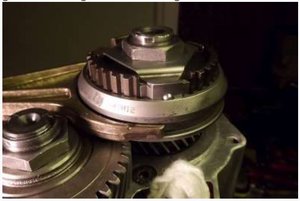

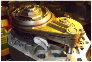

Jag skulle tro att även om det finns glapp på många ställen från växelspaken och ner/in till femmans växel i lådan så är nog grunden till problemet att själva delarna till låsningen av femmans växel är glappa.
Gaffeln sitter ju i ett spår i sin ingreppsring och när bommarna/splinesen i ringen kontra inre delen med sina bommar är glappa så börjar helt enkelt ringen att vobbla när man kör. Vobblingen överförs till växelgaffeln och sedan vidare ända upp till spaken.
Det saknas ju även för det mesta en stoppskruv till axeln som växelgaffeln sitter på och som innebär att gaffeln inte håller sig centrerad i sitt spår och då känner av vobbel ännu mer.........
Femman inte i ingrepp.
Femman i ingrepp med synliga bommar. När de är slitna så fladdrar/vobblar ingreppsringen mot gaffeln och är troligen orsaken till den vibrerande växelspaken.
Det man kan prova med när det vibrerar allt för mycket är att peta ur femman och åter lägga i den. Om man har tur så kan det hjälpa lite när ringen får låsa fast drevet till utgående axel i ett annat läge.
Det kan bli tre varianter som resultat... Ingen skillnad..... Lite bättre..... Lite sämre..... Ja dåliga odds men med lite tur så kan man i alla fall komma fram till minsta möjliga oljud efter några försök.
