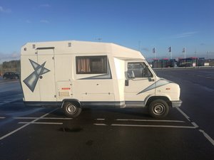

Funderar på att köpa en husbil Peugot J5 Alpha Jet 540-89 efter att jag insett att långresor med min lilla Caddy inte fungerar, man behöver ju lite bekvämlighet och hemkänsla. Men jag hittar inga uppgifter om den verkar ovanlig med bara två soffor på bilderna inget bord hur bäddar man osv.

Ja det är en sån jag har det var den som fick mej på spåret att generatorn förmodligen börjar bli slut eftersom spänningen sjönk vid högre varvtal, sen så var det stor skillnad mellan spänningen på batteriet och uttaget. Har gått över alla säkringar med wd40 och eftersom många verkade kärva så är det nog dålig kontakt.
Igår så hade jag plötsligt inget lyse i husbilen utom vid köket, det visade sig vara dålig kontakt vid säkringarna.
Tempmätaren är dålig använder man usb till laddning så värmer regulatorn upp givaren så det blir mycket högre temp.
Har gjort färdigt kaminen nu limmade fast en bit glasfiberkretskort bakom termostatgivaren och skar upp en bit nedtill på kåpan så att luften vid golvet sugs in så att den mäter tempen i bilen istället för tempen i kaminen.
Provkörde och den går att få igång på stora brännaren och ganska snart kommer det ordentligt med varmluft, så nu behöver jag inte vara rädd för att frysa om jag inte hittar elplats.
tog loss instrumentpanelen för att smörja vajern och då visar det sig att infästningen som sitter på vajern är trasig så den sitter inte fast ordentligt så därför pendlar mätaren ibland.
Så var det inte när jag bytte lampor i panelen eftersom alla var trasiga när jag köpte bilen 2015, första gången mätaren pendlade var när jag åkte ut från bärgningsfirman i Besancon i frankrike efter att ha blivit påkörd bakifrån.
Troligen gjorde smällen att den gick av, har ont i nacken efter den smällen och det har inte blivit bättre, får av och till ta alvedon för att kunna sova eftersom det ofta värker när jag ligger ned trots att jag köpte en tempurkudde blev lite bättre.
Har beställt en ny vajer från tyskland och beställde en ny generator samtidigt även om jag inte kan byta innan jag åker så har jag delarna.
Räknar med att generatorn är lätt att byta, remmen har ju inte gått så långt så den byter jag inte för den är väldigt jobbig att byta. Vajern vet jag inte hur den sitter men tror att det är en stor gummigenomföring någonstans. Lätt att ansluta i panelen men vet inte hur man kommer åt den i motorummet den sitter väl på växellådan någonstans och där är det inte lätt att komma åt.
Ska ta bort växelspaken och göra rent förmodligen ikväll, har kaminen stående på med varmluft mot hytten och en lysrörslampa med 200w ljus.
Den här gången ska bilen vara i ordning tänkte jag så man inte behöver bekymra sig om hur det ska gå.
Skulle behöva montera backkameran som jag tog bort, tänker försöka dra en ny kabel till den så den bara startar när backväxeln är i svårt att få ner en kabel till backlyset. utan att den hänger på väggen. Men sånt kan man göra nere i värmen på någon camping bara för att fördriva tiden. Ska fösöka skaffa en bra låda för verktygen för det är ju det som ställer till det att man inte har ordentligt med verktyg.
