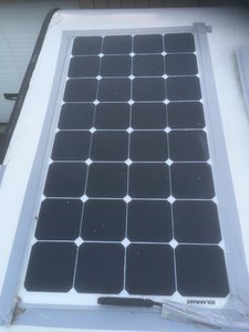

Köpte en 60w solpanel idag för 650kr och en dito 20A PW regulator för 200kr som klarar två solpaneler så då byter jag den jag har som fungerar men ingen dispay. Jo så klart är en bättre regulator önskvärd men eftersom batteriet bara är 75Ah så räcker det bra har ju en 75w solpanel på taket innan som fungerat bra så 130w solpanel blir bra, men om man ser till verkligheten så ger det kanske max 80watt om man räknar bort glädjekalkylen men det ger ju 7 A i laddström.

Ska limma fast solpanelen med sikaflex har skarvat kabeln och borrar ett hål i taket så jag får in kabeln, tätar med sikaflex och limmar fast kabeln på taket så den inte fladdrar i luftdraget.

Har varit uppe på taket på husbilen och limmat fast solpanelen borrade hål innifrån det gick jättebra men lite otäckt att trampa fast solpanelen på kanten av taket jag fick ju sätta den där det lutar lite men var perfekt väder. Undrar hur lång tid det tar innan det härdat eftersom det inte lär komma in någon luft i mitten av panelen.

Tesa tejp tror jag inte på har förlorat en panel tidigare, den jag har sen tidigare sitter bra med sika, ska ju inte ta bort dom. Tejp brukar brytas ner av solen och limmet brukar torka.

Jag tror du blandar ihop Biltema och 3M/Tesa tejp :) men visst man måste kontrollera att den sitter regelbundet och det ska såklart vara lätta flexibla celler.
Men limma är såklart bäst!
