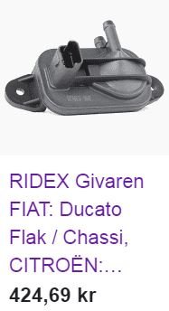

Typ denna, finns flera modeller. Finns hur många som helst att köpa hos internetfirmorna med kanske bara två dagars lev. Kanske även över disk från eftermarknadsfirmorna med butiker i Sverige.

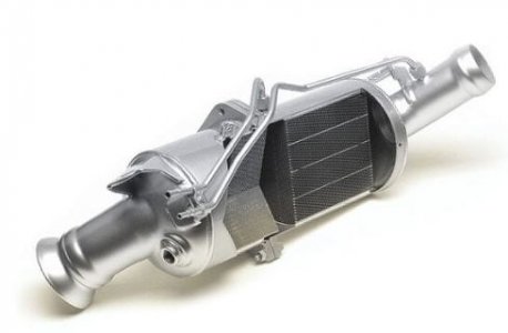

Ps. här är ett partikelfilter.... De två små rören är där trycket före och efter filtret går vidare via "slangar" till avkännaren ovan, som alltså inte skall känna för stor tryckskillnad före och efter filtret......... Värre än så är det inte... eller så enkelt är det och borde inte få en hel bil värdelös i mer än några timmar kan tyckas.
Visa bilaga 223687
Visa bilaga 223688
