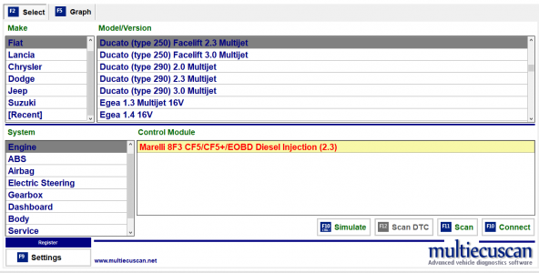

Kan du se detta i bilens färddator e.d. eller har du någon lämplig app för kontakt med styrdaton?
Jag använder Multiecuscan för PC, kopplar till bilens diagnosuttag. Man kan läsa en hel massa parametrar, läsa och radera felkoder, nolla serviceindikering m.m. Finns att ladda hem och köpa här.

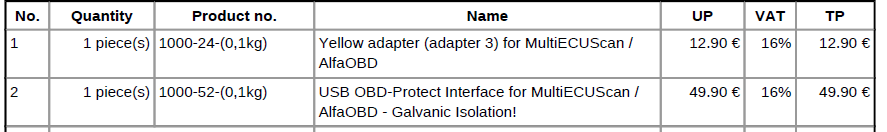

På vår tidigare 2005 kunde man göra ganska mycket med gratisversionen av programmet, till vår nuvarande 2018 behövs betalvarianten för 50 Euro till flera av de funktioner man vill komma åt. Plus kostnaden för en USB-dongel och adaptersladd. Det finns billigare sådana än den variant med galvanisk isolation som jag valde, för säkerhets skull. Jag handlade dongeln hos Electronic-Fuchs, det finns många andra leverantörer.
