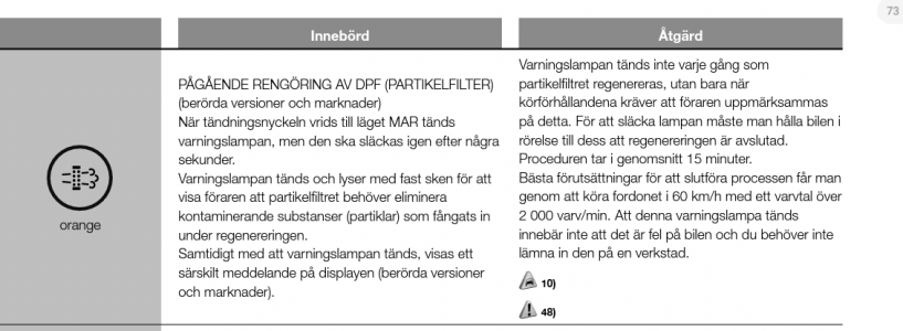

FIAT har också en sådan indikering, tänds vid behov. Vilket normalt skall vara väldigt sällan, när den normala regenereringen inte räcker till.
    125,4 KB · Visningar: 26

Det som skal til er at temperatur i filteret kommer over en grense for et antall minutter, dette starter forbrenningen av partiklene og tar endel minutter. Normalt tilføres det under denne tiden endel ekstra drivstoff som får forbrenne etter motoren. Det som gir problem er om bilen stoppes mens denne forbrenningen pågår - noe er normalt ved småkjøring, ikke særlig stort problem for husbiler. En strekning på 10 til 15 mil er normalt nok for en god rensing av filteret.
