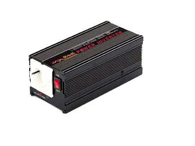

När vi står på solenergi och jag ska ladda Gunillas dator så kopplar jag först datorn till 230V uttaget och sedan startar jag omvandlaren. Det är en röd knapp på omvandlaren gavel.
Annars har vi inget som kräver 230V.tuotesivu_Invertteri300WIntelligent_5001010305_3be2929fabaf6e9c4817b2ad0d3ec0a9_1.jpg

Om du har en omvandlare så sitter den inom 1 m från där du har dina bodelsbatterier. Det borde gå grova kablar från bodelsbatteriet till invertern.
Så här ser en inverter ut:

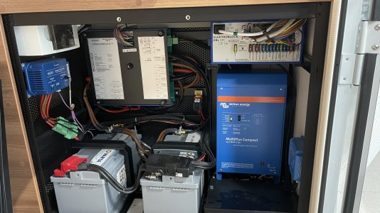

Det finns många modeller av omvandlare, och säkert lika många varianter på installationer.
Här är ett exempel på en Dethleffs, med extra elpaket monterat i fabriken. D86FBE03-8C02-452B-AD9D-EEE272A37726.jpeg
Den blå, till höger (på bakre väggen) är invertern (och laddare).
Vi har istället en mindre inverter (300W) originalmonterad på vår, den sitter uppe till vänster, på bakre väggen i vår husbil.
