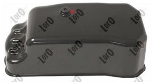

Jeg havde samme problem med en 2011 3,0 l motor.
Det var en revne mellem de påsvejsede bøsninger til bundproppen. Se pilen på billedet.
Det kostede et nyt bundkar på et værksted i Italien

Jeg kender ikke bestillingsnummer, men inden du bestiller skal du måske lige være sikker på at det rent faktisk er det der er problemet.
I Italien viste mekanikeren mig lækken ved at tørre og tørre så jeg kunne se, at der hele tiden kom olje ud i kanten mellem de 2 bøsninger.
