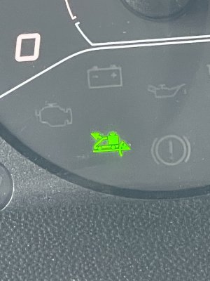

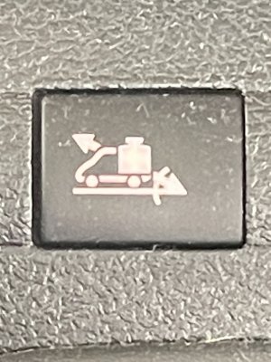

Vi med ”robotlådor” kan med fördel använda denna knapp så får man upp varvtalet vid acceleration.
Bilen är ju ”fullastad” om man tänker efter.

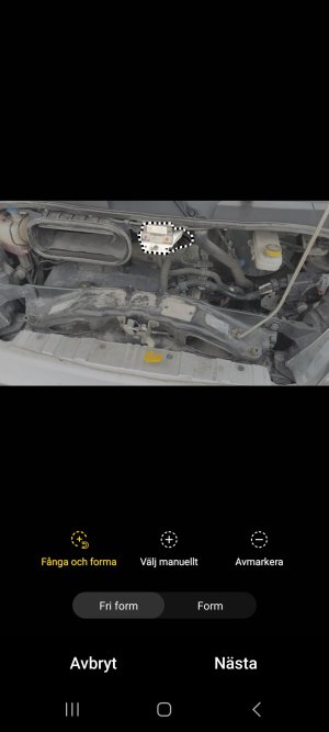

Hittade ingen sådan sensor på vår bil. Helt tomt på och bakom plåtbiten som är inringad på bilden.
Vi kanske har en annan modell.
