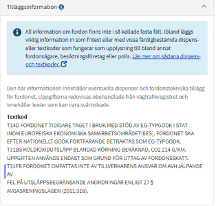

Om bilen Max 5 år eller inte gått över 8000 mil och det är fel på avgasreningen ska du anmäla till FIAT Proffesionell och hänvisa till lagen 2011:318 och då får FIAT stå för delar och arbete!

Sorry,glömde skriva att bilen är 11 år gammal. Ducato 130
