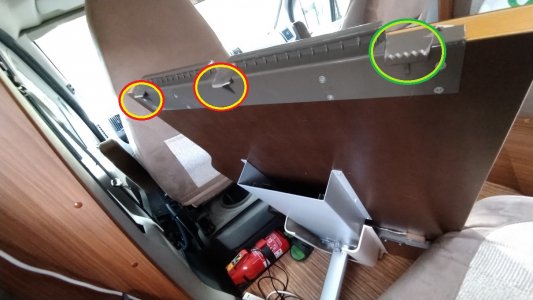

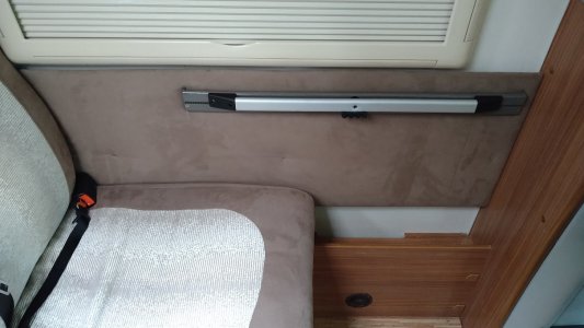

Bordet i husbilen har vinglat ett tag. Kunde inte lägga armbågarna på bordet, då vi gnagade av kokta majskolvar med salt och smör, utan att bordet vickade.
Irriterande.

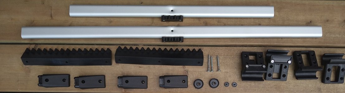

Det visade sig att två av tre plastbitar med "kugghjulsstång" hade knäckts av.
Ja, jag kallar det för "kugghjulsstång". Rätta mig om jag har fel. Men googla bilderna på det ordet.
"Oj, söta öde, så illa det ser ut!"
Så jag beställde nya pryttlar.
"Ett och annat att plocka med!"
"Med utförlig beskrivning!" (Nej, jag överdriver. Ni förstår ändå.)

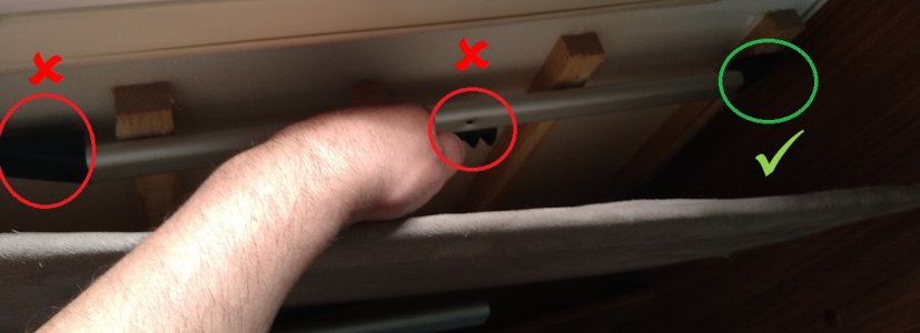

Det visade sig att nya skenans fästen inte stämmer med de gamla ribborna.
"Två av tre fästen passade inte i de lodräta ribborna på baksidan av textilväggen."

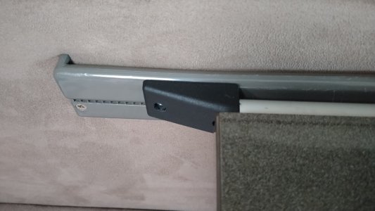

Då satte jag fast det nya väggfästet i det gamla.
"- Men... Oj, så smart!
- Äsch! Jag vet!
Bordet kom ut en och annan centimeter men det funkar.
"Klart!"

"Blev det bra då?"
"Jösses! Vad tror du? Naturligtvis blev det bra!"

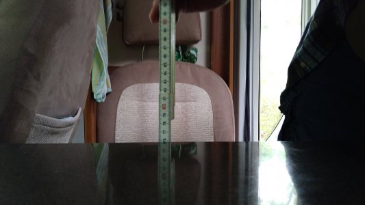

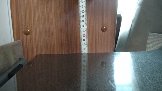

Bordskant, nära väggfästet, höjd, 76 cm.
Bordskant, på gaveln på bordet, höjd, 76 cm. (Ta mig sjuttsingen, det är i våg!)
Nu kan jag flytta bordet "slajda" det som tidigare.

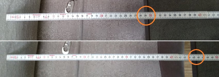

Magens plats måste vara mindre än 45 cm från ryggstödet.

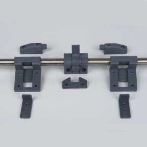

Efter några resor monterade jag bort det värdelösa beslaget och ersatte med ett som består av ett runt rör med väggfästen och ett par hakar i bordskanten samt en låsbar "bygel" så att bordet inte skall kunna hoppa av från röret. Nu går det att förflytta bordet oavsett vad som eventuellt står på det. Tänk om de som bygger husbilar åkte ut och testade sina alster innan de börjar kränga dem!

Du är verkligen begåvad. Jag sitter just och funderar på något liknande. Nu är jag lite lat av mig. Kan du skicka en bild. Då vet jag, vad jag ska handla.
Detta beslag köpte jag. Ganska enkelt att montera och använda. Vårt bord har hjul under benet så det är nu lätt att dra framåt/bakåt utan att ens behöva lyfta den fria änden.
Lite lustigt detta med hjulen eftersom det inte var möjligt att låta dessa rulla på golvet med det gamla beslaget som ju krävde att den fria änden av bordet lyftes.
//Michael, medlem
Visa bilaga 239334
