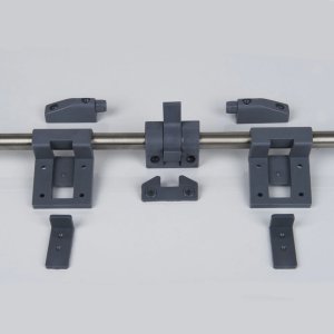

Det visade sig att två av tre plastbitar med "kugghjulsstång" hade knäckts av.
Ja, jag kallar det för "kugghjulsstång". Rätta mig om jag har fel. Men googla bilderna på det ordet.
"Oj, söta öde, så illa det ser ut!"
Så jag beställde nya pryttlar.
"Ett och annat att plocka med!"
"Med utförlig beskrivning!" (Nej, jag överdriver. Ni förstår ändå.)

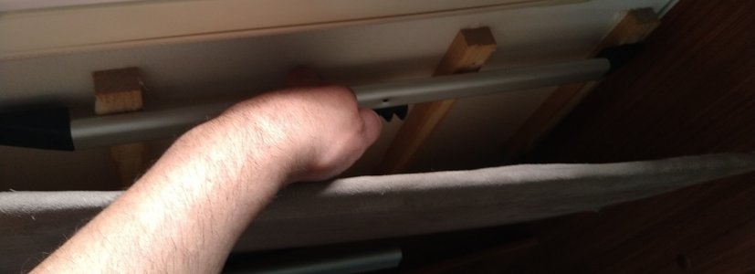

Det visade sig att nya skenans fästen inte stämmer med de gamla ribborna.
"Två av tre fästen passade inte i de lodräta ribborna på baksidan av textilväggen."
Då satte jag fast det nya väggfästet i det gamla.
"- Men... Oj, så smart!
- Äsch! Jag vet!
Bordet kom ut en och annan centimeter men det funkar.
"Klart!"

"Blev det bra då?"
"Jösses! Vad tror du? Naturligtvis blev det bra!"
Bordskant, nära väggfästet, höjd, 76 cm.
Bordskant, på gaveln på bordet, höjd, 76 cm. (Ta mig sjuttsingen, det är i våg!)
Nu kan jag flytta bordet "slajda" det som tidigare.
