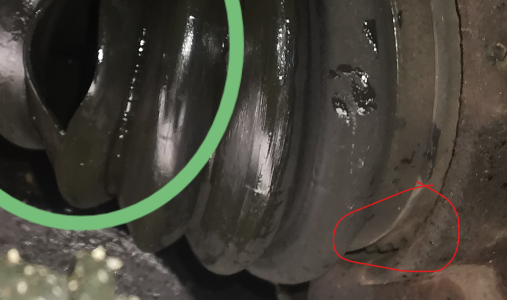

Idag var jag under bilen för att fixa en äkta D+...
När jag kröp under på vänster sida så ser jag en massa fett på damasken och även en del uppe på stötdämparen.
Under de senaste 14 dagar har jag hört ett knäppande metalljud från väster framhjul (misstänker jag) ungefär 3-4 ggr under färd...
Vad tror ni kan det vara ett akut problem som behöver lagas snarast..?

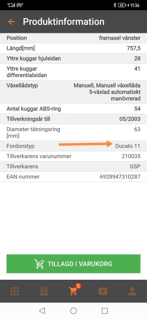

Men blir ganska så fundersam när jag läser att axeln är för fordon med ABS.... Hur vet jag om mitt fordon har ABS..?
Sen ser jag att axlarna är för fiat ducato.. Typ ducato 11... Ducato 16.... Ducato 18... Det finns säkert fler... Men vad betyder detta.... Är det typ ducato 1100kg....osv...? Alltså max last på axeln?

Det ser ut som att du har ABS, man ser "taggarna" som sensorn läser av på din bild.

Ps. jag såg tabellen ovan med Ducato11, skall det inte vara/betyda Ducato generation 2 (1995 till 2003), för det står tillverkningsår fram till 05/2003.

Idag fick jag svar från Autodoc... Så det blir denna drivaxel.... Den skall klara 1800 kg.
