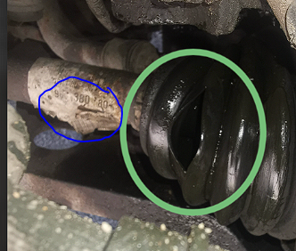

Idag var jag under bilen för att fixa en äkta D+...
När jag kröp under på vänster sida så ser jag en massa fett på damasken och även en del uppe på stötdämparen.
Under de senaste 14 dagar har jag hört ett knäppande metalljud från väster framhjul (misstänker jag) ungefär 3-4 ggr under färd...
Vad tror ni kan det vara ett akut problem som behöver lagas snarast..?

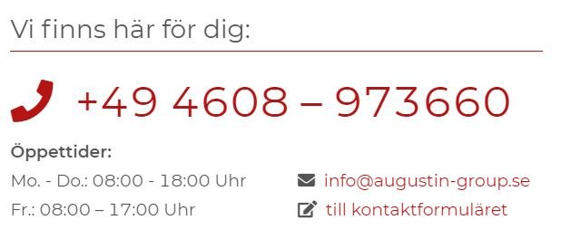

Hej igen, jag kom bara på Axel Augustin group har ju utvecklat och var visst på Elmia i år för reklam.
Här har du nu en svensk sida hos dem t.o.m.
Samt ett nummer direkt till tyskland för hjälp på första sidan.
Kanske bättre. Lycka till.
M.v.h. JANKRO.

Ja men jag menade att han skulle använda tel.nummret för att ringa upp dem för personlig service och för att få rejäl hjälp, som det står en bit ner på svenska första sidan, och förklara att det är just lite struligt med modeller så han behöver rejäl hjälp för att det säkert skall bli rätt.
( Axel A. har ju specialiserat sig på bl.a. Ducato i evigheter och borde vara bättre att kontakta än Autodoc.
Autodoc har jag haft tel.kontakt med som jag skrev ovan, men bara för trasiga delar.)
M.v.h. JANKRO.
