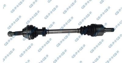

Men jag blir inte klok på om detta är en komplett drivaxel inkl drivknuten och damasken.. Ser nästan ut så..
Hallå där, kolla in GSP Drivaxel i AUTODOC-appen https://m.autodoc.se/gsp/142127

Hej, yes bara du har klickat in rätt bil så är det en komplett drivaxel som de flesta av oss tycker du skall sätta dit när de ändå måste plocka sönder lika mycket... eller mer, vid mindre byte.
Till vänster har du den stora muttern i centrum av hjulnavet som kan sitta så man gråter. Sedan har du yttre knuten med sin damask som man måste fibbla med vid enbart byte av den..... och om man bara skall byta damask så måste även då knuten bort från axeln (eller dyr silikondamask och specialverktyg så man kan få lilla hålet i damasken över stora änden på knuten....) Sedan har du axeln och inre drivknuten som inte ökar kostnaden nämnvärt men allt blir bytt.
Som någon nämnde så kan det vara idé att även byta packboxen som sitter i växellådan och tätar vid inre axelstumpen till höger eftersom om den läcker så är det nästan lika mycket arbete en gång till.
