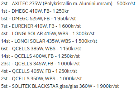

Kvalitet till bra pris finns i Stockholm.
Klipp från Blocket, sök så hittar du anonnsen så länge den finns kvar.
(vill inte länka Blocket)
Visa bilaga 231925
Tack för den tjänsten ;)... .
Men jag sitter just nu nere i norra Grekland, och så stora paneler kan jag tyvärr inte ha.... Även om jag önskade det... Max bredd 70 cm..
