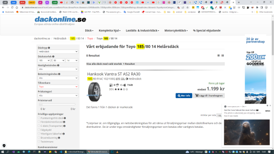

Ja sätter man in måtten i en rullomkretskakylator får man de nya däcket är ca 4% mindre. Alltså klart innanför de 5% som är godkänt.
Fast du ska nog inte bara byta ett däck utan bägge på samma axel.

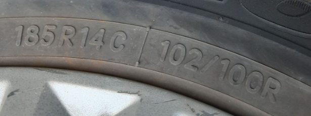

Som jag skrivit tidigare i denna tråd, innebär avsaknaden av profil-angivelse (t.ex. /75) att profilen är 82%.
Om man letar efter dimensionen 185-80-14 (som egentligen heter 185/80R14) hamnar man på "uddadimensioner" bland personbilsdäck, och om man letar efter 185/80R14C så existerar den dimensionen inte.

185-14 är väl i verkligheten 185/82-14, men det skrivs inte ut eftersom 82% var standardförhållandet för radialdäck.

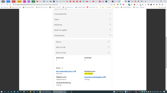

Kolla här är Transportstyrelsen för mitt fordon, varför skriver de 75 om vad du säger är rättare??

JANKRO
6.363
Norrköping
854
Hej, ja förr så var det ju rätt höga profiler på däck och när diagonaldäckens höjd skulle ersättas med radialdäck så brydde de sig inte om att skriva ut "grundhöjdprofilen" som låg på 82% av bredden.
Men på äldre bilar och även husbilar så verkar inte besiktningen bry sig så mycket om dimensionerna bara det ser "normalt" och ok. ut.
Det blir väl ibland lite värre när bilarna är heltypsgodkända eller vad det heter, men även det verkar slinka genom för det mesta om det också ligger inom normala nivåer, ofta är det väl spårvidden de då kan haka upp sig på.
