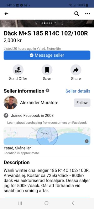

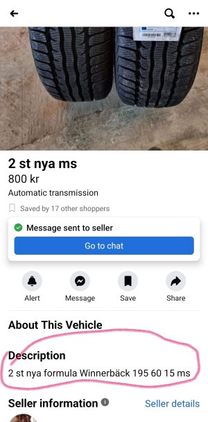

Kan dessa däck funka det är precis två som jag behöver och det är MS däck
Okej nu hittar jag ett par däck i Ystad Det är inte långt från Malmö där jag är. Jag tror det här är precis såna däck Jag behöver va. Kan man läsa på däcken Hur många år gamla de är för det är nog viktigt nu tror jag?
Visa bilaga 225629
Står 1015 i en oval på första bilden. Det betyder att de är tillverkade vecka 15 år2010
Det är förresten dubbdäck. Har du dubbdäck på de du inte ska byta? Du vet väl att man inte får blanda dubbdäck och dubbfria?
Tack så mycket för informationen de är alltså 12 år gamla Det är väl inte så mycket att hurra för eller vad tror de spricker väll också iom något år eller kanske

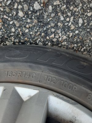

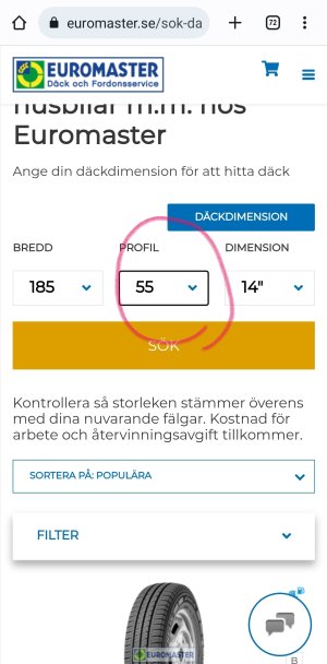

Jag är på webben och ska undersöka nya däck kolla bilden här vad ska jag skriva på profil? Kolla bilden på mitt däck det står Väll inget nummer som kan matcha profil va??20221028_145856~2.jpg
Jag är på webben och ska undersöka nya däck kolla bilden här vad ska jag skriva på profil? Kolla bilden på mitt däck det står Väll inget nummer som kan matcha profil va??Visa bilaga 225631
