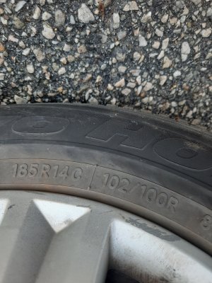

När det står, 185R14C 102/100, är det underförstått att det 85 profil på däcket. Dvs 185/85R 14C . Alltså att höjden på däcket är 85% av bredden. R står för radialdäck och något annat lär du inte få tag på idag. C-däck är förstärkta och har högre last index (102/100) än däck utan C.
Fel där. 185R14 står för 185/75R14. 11 år som platschef på en däckverkstad så det kan jag.

Enligt STRO:s databok (däckbranschens "bibel") är profilen,precis som konstaterats i inlägget ovan, 82 för de däck som saknar angiven profil. Några dimensioner med 85-profil har jag inte kunnat hitta i nämnda skrift, men väl /80- och /75-dimensioner.

Man kan ha olika däck (mönster, fabrikat) bara de är av samma dimension o typ (C-däck) på samma axel. Ansluter till Niclas o Elisabeths samt Ingrid o Pålles konstaterande om däcks normalprofil (höjd/bredd) på 82%. Allt enligt nämnda "bibeln" STRO (scandinavian tyre and rim organisation). Denna bok har gällt under de år som den funnits för oss (mig) som jobbat 36 år för sv Bilprovning. Den har väglett för bedömning av ändrade rullningsomkretsar vid ändrade däcksdimensioner m.m. där man kunnat avläsa tabellvärden för resp. dimension. Att privat inhandla årets upplaga kostar dock en slant c:a 360 kr. Min rekommendation: Satsa några kr extra på riktiga och bra däck!
