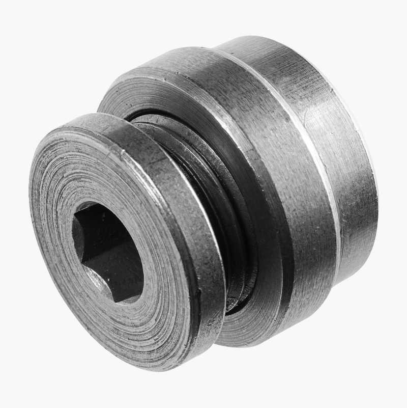

Ja en bredbandslambda är inte så blodigt dyr ser jag. 800,- på Biltema och 300,- på Wish. Den Jankro länkat till kostar hela 2400,- och då är det visserligen en tjusig och lättläst display med men det borde ju gå att konvertera signalen mellan 1-5V till samma värden med en vanlig multimeter. Jag tänkte alltså inte mig någon permanent lösning utan man kopplar in den när man ska justera lite.
Sen är ju detta ingen dum komplettering för att enkelt plugga in den vid användning:
