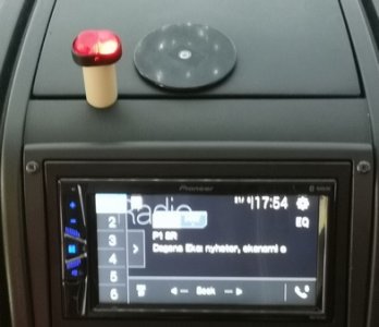

På min spelare satte jag, akut, in en strömbrytare med indikerande röd lampa.

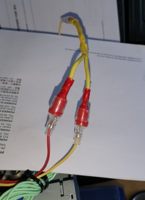

Om jag minns rätt så fick både gula och röda kabeln samma ström-matning.
Annars skulle jag behövt vrida på tändningsnyckeln för att spelaren skulle funka vid stillastående.
Men spelaren stod då och tjyvade lite ström, även när den var avstängd!
Eftersom jag inte är bra på el, så kan jag inte förklara bättre...
Planen är att byta den klumpiga akutlösningen mot en liten smidigare brytare,
plus en liten lys-diod för indikering.
