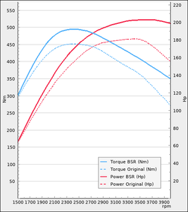

Vad man ska se upp med vid trimning är momentet. Lådan klarar max 400 Nm enl. Fiat och vissa "optimeringar" ger mer. Det är ingen skillnad på robotlådan och den manuella i detta avseende.
Det är väldigt svårt att få ut mer än 178 hk med denna begränsning.

Vridmoment och effekt följs inte åt, vid max effekt ligger vridmoment klart lägre än max, så du får ut drygt 200hkPower-Plot-x480y540-660-366525731.png
