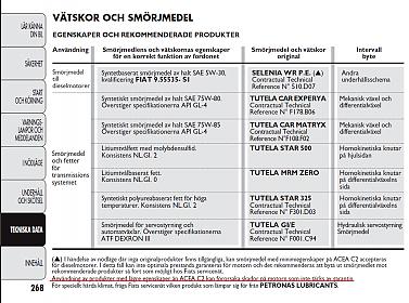

Nu vet jag ju inte vilken typ av motor Du har men i instruktionsboken för min bil (2012) står det tydligt på sidan 268 vad som gäller för att garantin skall bibehållas, se bif. foto!
/Stefan
