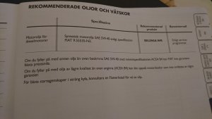

Då går jag efter instruktionsboken som gäller för min 2007a med Fiats 160multijet, 3,0 lit motor. SAE 5W-40 ACEA B 4.
Fabrikatet kan variera beroende på vad verkstaden använder. Men alltid kända fabrikat.

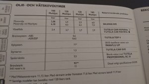

Jag fyller 8 lit. istället för rek. 7 lit.
Då registreras 3 till 4 punkter oljemängd på instrumentet i bilen och nästan till övre strecket på oljestickan.
Bilen har snart rullat 19000 mil och tar ingen olja.

Eftersom jag gärna behåller våra bilar lång tid är jag noga med oljebyte.
Vår husbil rullar mellan 1500 till 2000 mil om året, så jag byter olja och oljefilter en gång per år.
Obs! Denna bilen har inte partikelfilter.
Visa bilaga 204730Visa bilaga 204729
Vill man behålla bilen ser jag ingen anledning att spara på oljan.
Byter för övrigt själv luftfilter en gång om året (Biltema 51-001 189 kr. ).
Och så dieselfiltret vartannat år.
Krister.
Du gör så rätt att byta olja och filter varje år :msn_thumbup:
Men överfyll inte, detta medför onödiga skvalpförluster, mororn går varmare samt ger ökad förbrukning.
En motor går bäst om man ligger på låg oljenivå.
Ett litet tips till er alla som läser denna tråd
OBS om bilen har partikelfilter, vill jag starkt varna för det beteende som beskrivs ovan Att fylla ”extra mycket olja”!
Finns massvis av haverier på dieselbilar som skett pga överfyllning. Alla dieslar med partikelfilter gör en regenerering av detsamma som innebär att bränsle skickas nedströms förbränningskammaren för att bränna ut sot ur partikelfiltret. Tyvärr hamnar gärna en del av det oförbrända bränslet även på cylinderväggarna & rinner ner i sumpen. Detta kallas för bränslespädning (av oljan alltså). Hur mycket bränslespädning som sker beror hur mycket regenerering som sker och hur ofta, vilket i sin tur är beroende av hur bilen körs.
Detta medför en ökande ”oljevolym” & fyller man till Max redan från början finns på en diesel risk för ”running-on” dvs motorn suger i sig oljan från sumpen rusar & går inte att stänga av! OBS brukar vara = totalhaveri av motorn!
