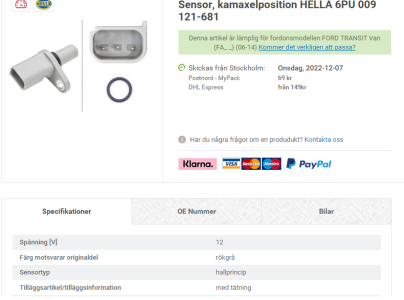

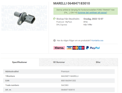

Ja, Trodo anger spec. på helt olika sätt för motsvarande produkter, det är trist.
Man kan dock ange reg nr på bilen och begära en extra kontroll av en "expert"
att delen passar.
Den kamaxelsensorn jag beställde blev kollad, saknar helt dessa data, men är exakt likadan som den som satt:Kamsensorn.png
Dvs står inget om det är hallprincipen.
Men en annan, också likadan, anges till 12 volt och hallprincipen:
Det borde mao vara rätt pryl, även kontakten identisk
