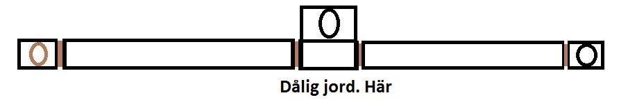

Vi skulle hämta HB:n igår för att köra hem den för urpackning och avställning.
Jag vred om nyckeln och startmotorn gick runt men ville ej starta och instrumenten slocknade.
I tändnings läget så visades nästan ingen info i instrumenten. Varken bränsle mängd eller annat
bara laddnings lampan lyser och den slocknar när startmotorn drar runt motorn.
Mätarna och diverse lampor flimrade och jag trodde att instrumentet hade get upp.
Kollade batterispänningen. OK
Kollade batterispänning till säkringsdosan i kupén. OK. Men den blev noll volt vid start.
Jag hade jordpunkt i chassiet.
Då flyttade jag jordpunkten från chassiet till batteriet och och då fick jag spänning till säkringsdosan.
Kollat jord till chassiet. Den var dåligt.
En dum lösning på jordförbindelse upptäcktes på rambalken under batteriet. (Den kanske inte var så dum då den höll i 20år) :)
Det man gjort är att skala bort kabelns isolering och sedan har man krympt på en kabelsko och dragit fast den i balken
för att sedan dra den till motorblocket.
Motorns rörelse har sedan med tiden gjort att det blivit dålig kontakt i kabelskon vid rambalkens jord.
Jag tillverkade en ny jordkabel som sattes mellan batteri och motorfästet.
Nu kommer denna jordning att hålla tills bilen skrotas och den är lätt att hålla koll på vid service.
Fiat Ducato 2.8l 2002

Betyder detta mao att det fanns en jordledning till startmotorn?
Annars borde den inte ha fungerat.
Ofta tar de väl jord via motorblocket?
Om du kollar på bilden så sitter vänstra kontakten till batteriets minuspol den i mitten sitter på chassiet
och den högra på motorblocket (startmotor jord).
Chassiet jordas inte och motorstyrsystemet startar då inte upp men startmotorn går runt som vanligt.
Spänningen går ju fram till tändningslåset och vidare till startmotorn men jord saknas till allt utom startmotorn.

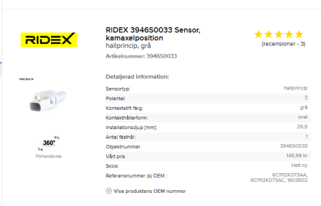

Om tändlägesgivaren packar ihop går också motorn runt utan att starta (vis av erfarenhet).
(Inte hittat någon trasig säkring, men en säkringsbox under förarstolen kunde jag inte öppna)
Den givaren har jag aldrig varit med om krångel, men har nästan bara haft gamla dieslar från 80 och 90-talet,
användes de inte då?
Är det samma som vevaxellägesgivare?
Jag läste att med felaktig sån så kanske motorn inte startar, men om den startar så går det att köra.
Eller sensor kamaxelposition som det kallas på Autodoc? (hittar inget på "tändlägesgivare" iaf inte för Transit)
Visa bilaga 225818
(är just på g att prova med lite startgas, eller som vissa säger, bättre med 556 eller liknande med olja)
Visa bilaga 225818
Tändläge och vevaxel givare är oftast samma givare sedan finns kamaxellägesgivare som ett komplement på vissa motorer.
Alla (både diesel och bensin) har vevaxelgivaren (den finns på dieslar så långt tillbaka som det är elektronisk styrning av dessa).
På tidigare bensinmotorer gjorde du dess jobb delvis manuellt genom att med tändinställningslampa, märke på remskivan på vevaxeln och att vrida på fördelaren...
Vevaxelgivaren talar om i vilket läge vevaxel/kolvar m.m. är i och talar då om när ex. insprutning/tändgnista m.m. skall ske beroende på diesel eller bensinmotor.
Den informationen kommer ju (på en fyrcylindrig motor) fyra gånger per varv. Varje signal kan också variera i olika motorer för varje signal kan bestå av flera pulser.

Idag har jag beställt en vevaxelgivare på Trodo och efter det skulle jag kolla felkoderna igen, men det fanns inte en enda!
Vred på starten för att se om det blir nån skillnad, men bilen hoppar igång lätt och går fint på tomgång!
Varken värmare eller gas.
ingen felkod.
Sporadiskt fel, försöker väl byta givaren när den kommer om ca en vecka.
En billig sak f.ö.
Mvh / Hans

Jag borde förstås ha beställt en sån också, men sökningen på tändlägesgivare gav noll resultat på autodoc, så jag antog att det inte finns en sån. Det verkar dock som om alla moderna dieslar har det.
strul med alla namn, de visar sig ha "sensor tändningsimpuls" och det borde väl vara detsamma.
Det gick ju också att hitta en på "sensor kamaxelposition" men det hade jag glömt..
Särskilt som youtubeknuttar visat att vevaxelgivaren kommer man åt under bilen, så hade jag ju hellre provat med
kam-givaren först...
På vintern och med paj rygg samt sjukdomen MS drar jag mig numera för att lägga mig under en bil.
Någon anser att jag därför borde tälta.
Nåja.. jag kan göra jobbet men har ingen som helst lust, särskilt inte om det visar sig vara onödigt.
Jag har lyckats flytta den en bit medan den gick, så den kan nog stå till våren, men då ska den igång..
Kan jobba med inredning och har tänkt använda båtprylar, tex en Wallas värmare som jag provkört, trots Webaston pga mina erfarenheter med såna för bruk hela nätter..

Hejsan, ja att hitta rätt namn för att hitta rätt pryl kan vara rätt spännande detektivarbete och dessutom rätt hopplöst ibland.
Med de här oftast tyska firmorna så kan nog även en hel del bli "lost in translation" antingen av någon översättningsapp eller begränsad teknisk kunskap av personen som "har hann om ett".
En sökning efter något man vet finns på våra "blåa" bildelsvaruhus här hemma i Sverige brukar bli nitlott helt oförstående tills man hittar delen på hyllan och inser att man inte fick till exakt rätt benämning på delen enlig deras ordbruk.
Det finns lite olika varianter av givare till de här motorsignalerna, men många av dem är ju magnetiska och då särskilt den som sitter som svänghjulsgivare kan ha samlats på sig metalldamm från kopplingen och kanske kuggkransen som gör att den ligger till, eller nästan ligger till hela tiden och då kan det räcka med att torka bort magnetdammet för att få igång den igen.
En del kan bli dåliga i kontakten. En som strulade för mig typ en sådan här...
....till en JEEP skulle ge 8V ut som signal. Den lyckades bara lämna ifrån sig ca. 3.5V ut som signal och det tyckte troligen styrboxen var en lite för diffus signal ibland för att reagera.
M.v.h. JANKRO.

intressant igen, jag "firar" black friday med en black-rabatt på även en kamvridningsavkännare (lika bra att hitta på ett nytt namn till :)) dessutom av trodos premiumkvalitet.
Så kan jag köra bekväm-varianten med att byta den först.
Hur fick du fram bör-värdet 8 volt på din?
Jag har ett gammalt oscilloskop som jag nog borde ha kopplat in och kollat lite, men börvärdena behövs ju.
För allmän kännedom har jag inte använt oscilloskop på sådär 30 års tid.
