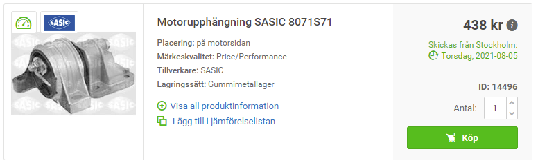

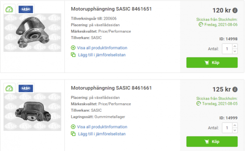

Jag har en -05 2,8 JTD och har tyckt att motorn skakat till lite väl mycket när jag stängt av den samt att den rört sig när jag släppt på gasen vid körning.
Lite på chans köpte jag nya nedre/bakre motorfästen från Autodoc när jag ändå beställde lite annat i höstas. I våras bytte jag fästet när jag ändå hade bort generatorn och problemet försvann. Gummit var inte trasigt men förmodligen hade det blivit för mjukt. Tog ca 15 minuter och lätt att komma åt. Det som tar längst tid är att få upp bilen på pallbockar så man kommer under bilen.
Det är 2 delat:
130:- Styck...

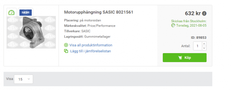

Det högra övre under batteriet är inte speciellt svårt att byta heller men man måste bort med batteriet och hållaren samt klossa under motorn med något. Det jobbigaste för ryggen är väl att tråckla ut det där batteriet...
Är nog lika bra att byta alla 3 fästen när man ändå håller på. Dom övre kostar mellan 300-600:- st.
