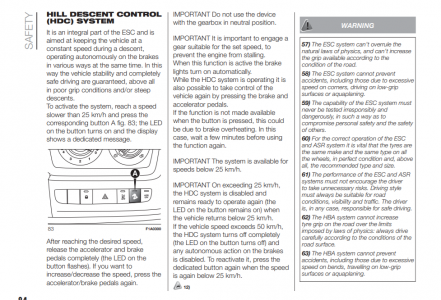

Stefan, får jag anknyta i din tråd med en fråga hur det fungerar?
Jag trodde att den via elektronik höjer trycket i bromledningarna, så att de vanliga bromsarna används i alla fall.
Hastigheten får vara max 25-30 km/h tror jag, men jag vet inte om knappen kan aktiveras i högre fart för att sedan
hjälpa till när farten sjunkit till maxvärdet.

Vet ej säkert men då hastighet stryps ordentligt även i brant utförslutning utan tryck på pedalen känns det som att motorn bromsas
Vid låg fart endast, kanske du har rätt för har ej fått den att fungera vid 60-75 km/t

Hastigheten måste vara 20 km för den ska fungera.

Hej, jag hade minstingen av Land/Range Rover, Freelander'n för rätt länge sedan, och jag tror det var de som började med sådanthär "Down hill control" i början på 2000'talet. Lilla Freelandern hade ingen lågväxel och då kompenserade de det med funktionen så man kunde ta sig nerför jättebranta grusbackar eller leriga backslänter utan att bara kana ner eller att det började gå för fort. För vanliga ABS'en funkade inte i så låga hastigheter utan bromsen låste hjulen.
Man klickade till på knappen på växelspaken och höll fötterna borta från både gas och bromspedal och ägnade intresset åt att försöka hålla nosen på bilen neråt med ratten bara, medans motorn höll mot så mycket som möjligt och ABS'en jobbade med att både bromsa och se till att inte något hjul låste sig och började kana nerför (tror jag). Funkade så där har jag för mig, men jag höll mig nog mest på normala vägar med den bilen. Som inte blev så långvarig i mitt "stall" :rolleyes:.
Men den funktionen var ju ämnad för att jättesakta ta sig nerför något som var lite otäckt halt och inte hålla ner hastigheten på vanlig väg med branta nerförsbackar.
Samt även på den så jobbade ju bromsen hela tiden fast man inte själv tryckte på pedalen.

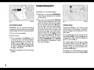

Jag har samma motor 2,3 liters 180 hk.
Menar du knappen som sitter strax ovanför växelväljaren med en konstig symbol på ?
Om du har en robotlåda så motorbromsar husbilen automatiskt med knappen intryck, dvs den lägger i en lägre växel när du rör bromspedalen, rör du bromsen en gång till så växlar den ned ytterligare ett steg och blir liggande där tills du rör gasen igen.
Vi kör mellan Spanien och Portugal via Granada och här kan man snacka om långa nedförsbackar, här fungerar denna motorbromsfunktionen perfekt.
Kolla ifall en pytteliten grön symbol dyker upp i displayen när du trycker på knappen, om inte så fungerar den inte.
Borde ge ett felmeddelande.

Du har nog helt rätt, fungerar trolig bara ihop med robot/auto -växellåda

Det är knappen för tung last du menar, inget med motorbroms att göra,den gör istället att växellådan växlar upp senare, dvs. dra längre på växlarna.
Den knapp som diskuteras inläggen sitter på mittpanelen under radion.
