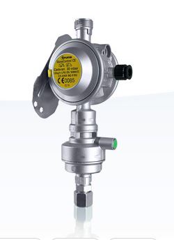

Har monterat en MonoControl på min Globecar Sportive utan att behöva dra om ledningar. Fick lägga en distans under MonoControlen för att komma i linje med den fasta gasolledningen. Valde en MC då jag tyckte det verkade trångt att ansluta den inre flaskan med en DC.

Det är den vertikala. Gasolskåpet öppnas bakåt och flaskorna står som skissen visar. Slangen ansluts uppåt på MC. Om man skall ansluta ett filter måste man ha en vinkelkoppling uppe på MC.
