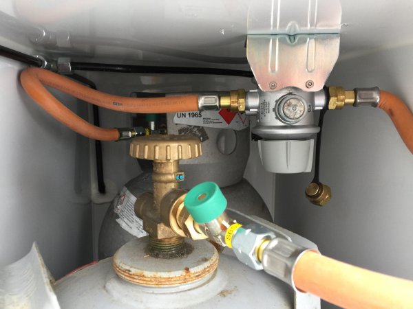

Sv: Montering av Truma DuoControll CS i plåtis?
Det är den vertikala. Gasolskåpet öppnas bakåt och flaskorna står som skissen visar. Slangen ansluts uppåt på MC. Om man skall ansluta ett filter måste man ha en vinkelkoppling uppe på MC.

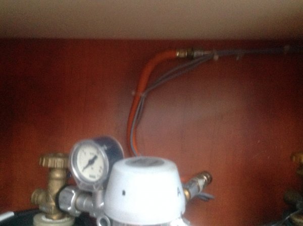

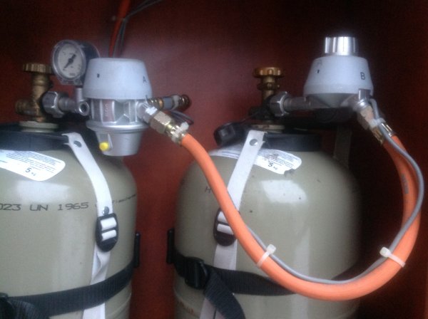

Kolla här Plåtis La strada M 2st5kg flaskor med P11 gå in också .volker
Det du visar på bilderna är Duomatic L Plus och tillverkas inte längre.
Måste bytas när dom är 10år enligt Truma.
Arne.

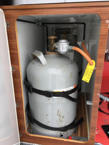

Hej igen! Min bil var utrustad med en regulator som jag tror var en Truma MonoControll CS horisontell. Den gick sönder så just nu har jag en enkel husvagnsregulator som inte kan användas när man kör. Tänkte passa på och byta till en DuoControll CS när den ändå måste bytas. Problemet är hur den ska monteras, se bild. Om jag använder en DuoControll med vertikal montering verkar det bli mest plats i det trånga skåpet men rörets dragning gör att en med horisontell montering verkar vara lättast att montera på det fasta svarta röret. Problemet då är att en av slangarna från DuoControllen till flaskorna då är mot väggen i utrymmet. Ser ut att bli trångt. Vet inte om den går att vrida på något sätt. Är det ingen med samma bil eller med samma gasdragning som har något förslag på vad jag bör göra?

Göte J
1.665
Linköping
1230
Ditt gasolutrymme ser ut att vara identiskt med det jag såg hos Bossings nya Adria. I den satt en hoisontalmonterad (i taket) DuoControl uppe vid rören. Exakt hur den var inkopplad minns jag inte, för på vår finns inte så mycket utrymme.
Ta en sväng förbi någon handlare och titta på en ny plåtis!
//Göte J
Daniel K
837
Luleå
8801
Med en horisontellt monterad DuoControl kan det eventuellt bli problem att skjuta in gasolflaskan som ska stå längst in om flaskan har krage. Mät och kolla om det funkar innan du bestämmer dig för vilken modell du ska satsa på. Det ser ut som att du får plats med en vertikalt monterad DuoControl på väggen till höger. Byt i så fall ut det befintliga röret och ersätta det med ett nytt som anpassas till DuaControlens placering. Här finns en del monteringsmått på de olika alternativen: https://www.truma.com/downloadcenter/duocontrolcs_installation_instruction_s.pdf

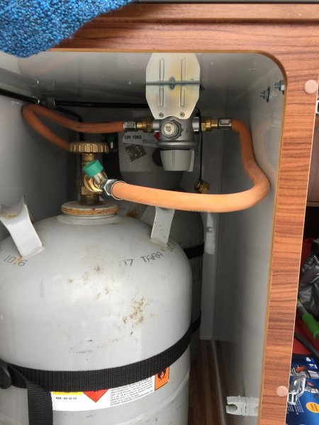

Tack för goda råd! Så här blev det. Lite trångt men det verkar fungera. Byter nog ut tuben med krage sen till en utan.

Göte J
1.665
Linköping
1230
Men du ska nog ändra lite på ern ena slangens läge. Truma säger att det skall vara fall hela vägen från regulator till flaskventil!
//Göte J
Conny & Ingmari
492
Mönsterås
11119
Bra montering, men den högra slangen kommer kanske att gå läck då den spänner i klämningen till förskruvningen. Sätt en vinkelkoppling för att undvika tvär böj.
