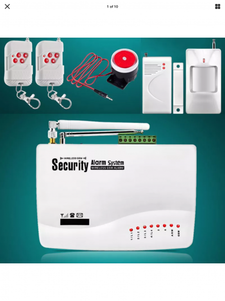

Vikinglarms motsvarighet kostar på Ebay en bråkdel!
Jag skaffade två larm, ett enklare till husbilen och ett mer komplicerat till hemmet för under tusenlappen. Båda larmar med siren och uppringda telefonnummer. Inga kablage annat än till en ilsken siren och 12/230 V.
PS! Båda kan aktiveras med fjärrdosa eller SMS.
knarrevik
17.776
Lysekil
3172
Sv: Montera larm
Jag köpte mina larm för knappt 2 år sedan då mitt Vikinglarm hade gjort sitt.
Husbilslarmet har bara en rörelsedetektor som jag kan placera var jag vill i bilen.
Det kostade ca 300 kr inkl. frakt, du hittar säkert samma eller något liknande.
Eftersom manualen är på engelska och du måste lägga in vissa parametrar som telefonnummer m.m. är det bäst att redan nu få hjälp av någon som förstår språket. Lycka till!

Sv: Montera larm
Detta var det larm som jag skaffade till husbilen, jag använder bara rörelsedetektorn och har ersatt 230V anslutningen med en 12 V kabel. Den medföljande transformatorn ger nämligen 12 V. Simkortet blev Telias kontantkort som förlängs med 12 månader varje gång det används. Man behöver således inte ladda på nytt belopp för att förlänga giltighetstiden.

Sv: Montera larm
Har precis beställt ett likadant som på din bild, Knarrevik. Dock med 3 st rörelsedetektorer ( Behövs knappast) och 3 st magnetkontakter. Beställde via Aliexpress och det kostade 44USD. Fri frakt till Sverige. Lite av ett experiment men ska bli intressant att om det kommer och om det är rätt grejor. Med de priserna kan man ju chansa lite.
