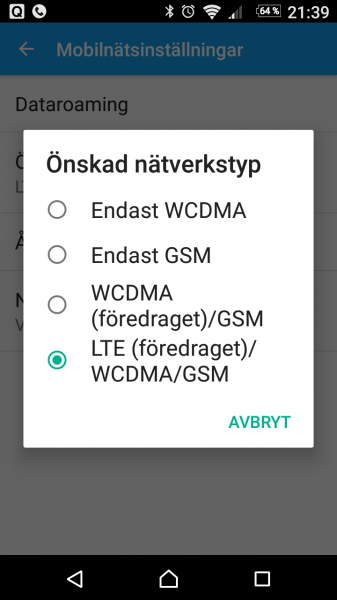

Prova med att montera sim-kortet i en mobil och kolla ifall det funkar på enbart GSM.
Så här gör du på en Android:
-gå till inställningar
-välj dataanvändning
-klicka på de 3 punkterna uppe i högra hörnet
-välj mobilnät
-välj något av de första alternativen
-prova att sms'a
