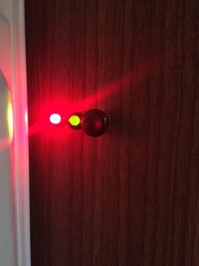

Köpte fläkt och termostat från ett elektronikföretag i Polen. Snabb leverans.
En drag-tryck-strömbrytare för on-off-funktion.
Grön diod = on-läge
Röd diod = termostaten har slagit till, fläkten går.

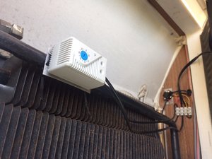

Termostaten monterad på kylröret.

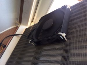

12V fläkt.
Frågan är, vid vilken temperatur är det lämpligt att termostaten slår till?
Grön diod = on-läge

12V fläkt.
Jag har ställt min på 40gr verkar vara bra. Men det är min erfarenhet

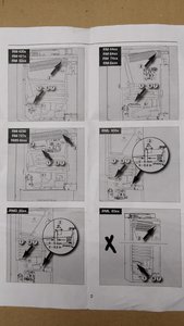

Jag hade ur mitt kylskåp förra veckan.
Tog upp hålet för inloppsluften i husbilen till stora Dometic-gallret.
Köpte även Dometics termostatfläkt och monterade den enligt Dometics anvisning.
Lägger med anvisningen här, kanske kan det hjälp någon med var och hur fläkt ska monteras på de olika Dometickylarna.

Termostaten inställd på 35gr. Den går på lite då och då och den verkar bidra till bättre efffekt på kyl/frys.
