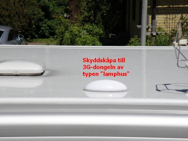

Nu har jag lagt "3G-dongeln permanent" på taket (kopplat till 3G-routern) och kommer nu upp i nästan samma hastighet som "Net1-modem", dvs runt 2,5 Mbit".
Min Net1-täckning motsvarar "Modem med trådlöst nätverk och antenn", dvs full täckning.

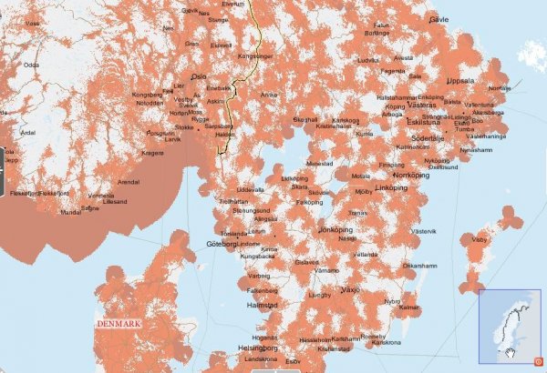

Knut, jag frågar pga att jag själv är intresserad av ett Net1-modem mycket därför att jag ofta färdas i Norge. När man ser på Net1´s egen täckningskarta blir man lite bekymrad över den dåliga täckningen i synnerhet i södra Sverige (Götaland och Svealand). Jag har också hört att någon har lämnat tillbaka modemet pga den dåliga täckningen.
Jag har sällan haft problem med 3G-nätet varken i vanlig bil eller husbil men jag har plastkaross i den senare.
PS! Kan det vara så att Net1 har sämre mottagning inomhus än 3G pga annan våglängd?
Som synes är också täckningen i norska fjällvärlden mycket dålig!
Det verkar som om Net1 har hörsammat mitt inlägg nr 11 eftersom kartan har gjorts om med bättre täckning som följd!

Jag är mycket nöjd med min nuvarande lösning så nu gäller täckningskartan "Router, utomhus, antenn", dvs heltäckning.

Anders, ser at du har valgt innomhus dekningen. Den er pga. avstandene til basestasjonene begrenset. Prøv å klikke inn også utomhus + riktantenn dette vil gi et kart med tre farger. Gul egner seg best for stasjonær installasjon med en antenn inriktad på senderen, de to mørkeste fargene gir den dekningen jeg har i fra min bil med en antenne på taket. Det er og stor forskjell på USB og trådløs modemet i dekning. Har selv trådløsmodemet.
