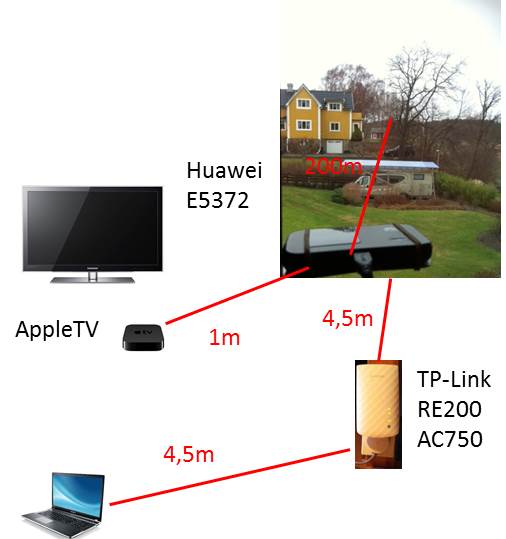

Min nuvarande 3G-lösning med FoggMobile har så låg hastighet vilket gjorde att jag letade efter ett bättre alternativ.
Jag köpte också en AppleTV och konstaterade att den kräver minst 10Mbit/s för att inte "hacka".
Valet föll på operatören Universal Telecom med alternativet Surf 42Mbit/s, 40GB/mån, 199kr/mån.
Problem att lösa:
- Router/modem måste få en stark signal från sändarmasten för att få bra hastighet på 4G.
- Min mobila router/modem Huawei E5372 har väldigt kort räckvidd för Wifi. Redan 3m mellan enheten och datorn så går hastigheten ner drastiskt.
- AppleTV måste ha bra Wifi-signal in för att fungera bra. Den är placerad i vardagsrummet vid TV:n.
- Datorn är placerad i ett arbetsrum ca 9m från TV:n/AppleTV.
- Sändarmasten står ca 200m från vårt hus.
Router/modem placerades på en plattform i fönstret med fri sikt mot sändarmasten.
Avståndet mellan router/modem och AppleTV är ca 1m.
För att få starkare Wifi-signal i övriga rum köpte jag en Extender/Repeater som placerades mitt emellan router/modem och PC:n i arbetsrummet.

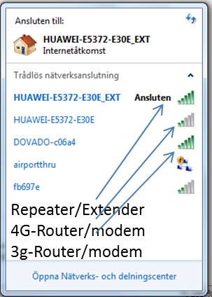

En mätning av hastigheten vid samma tillfälle och tätt mellan mätningarna visar:
4G med Extender/repeater, ner 19,45Mbit/s, upp 7,33Mbit/s.
4G direkt mot router/modem, ner 5,81Mbit/s, upp 3,23Mbit/s.
3G direkt mot router/modem, ner 7,43Mbit/s, upp 3,23Mbit/s.
För 3G-alternativet gäller att avståndet dator-router/modem är 1m.
Bild på inblandade enheter:
Valbara nätverk med olika signalstyrkor:

Robert - det er en bra visuel fremstilling af situationen
- godt arbejde:msn_thumbup:
Men efter min mening er der noget fel med din modem/router eller luft forbindelsen*.
Med mit tilsvarende Huawei 3276 modem, har jeg på 685 meter til sendemasten - lidt under træ-toppe.
Jeg anvender ca. 16 cm sil-parabol for modem !
( bild ?)
32-38 (42) mbps med 4G down' (telefon/dataSIM)
15-20 (22) mbps med 3G down' (dataSIM)
- uanset om jeg bruger laptop/modem eller router/modem.
Min router er Dovado pro.
Afstand mellem laptop og router trådløs - ca. 5 meter.
Afstand mellem smartTV og router med net-kabel 23 meter i 2 plan.
* Hur stor är skillnaden i nivå ?
Det kan vara att din modem/router är under strålningsvinkeln.

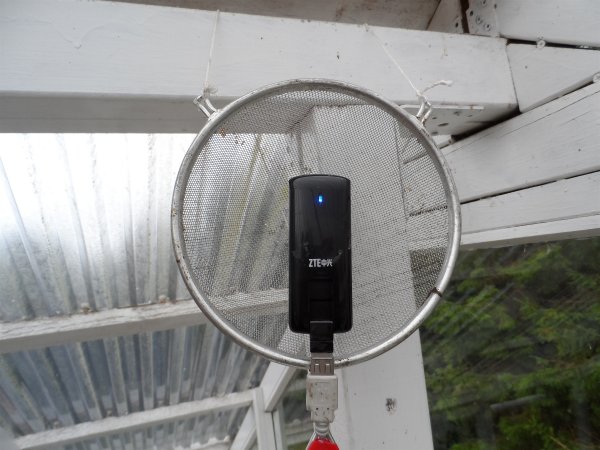

Försök att hålla en stekpanna eller en sil bakom modemet / routern, men inte som det hindrar WiFi för laptop som du testar med - då du ser.
Flera har brutit ut att det inte kunde vara sant - men det er det nu här, och flera andra ställen, för 4 År

Lidt billeder
Min sil bakom et modem (ældre model), montert øverst i veranda 1. sal.
3' teknikere siger at deres test af min hastighed har været oppe på 54 mbps ! :swoon: - på 685 meter.

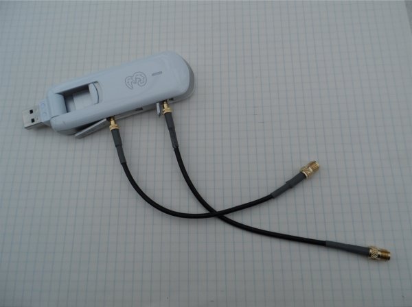

Min Huawei modem MiMo - tilsvarende din men uden WiFi.
Monteret med specialkabler og testet med externe antenner, men jeg fik ikke bedre download/upload - tvärtom.
Et forsøg for 350,- :(
