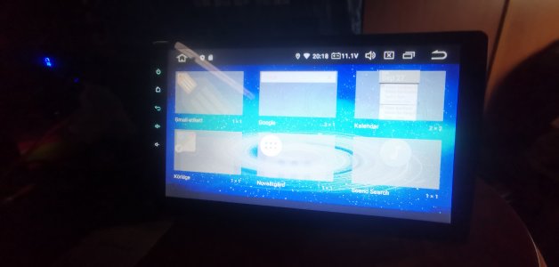

Hej...
Jag har monterar in en Android enhet som har det mesta.... Utom bra bild :eek:
Startbilden är bra men sen har alla andra menyer en mjölkvit bild.
Har kontaktad säljaren men inser efter 6 månader utan svar att de hör inte av sig. Jag har resetat enheten utan förbättring, provat andra kopplingar... Men utan bättre resultat....
Kanske någon här vet bättre och gör villig att berätta...
Eller är det bara att köpa en ny?
Bild 1 är backkameran
Bild 2 är från dvr med 4 kameror

Såhär ser film ut på skärmen... Liknar negativ film men ändå i färg... Några tipps?

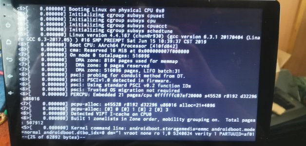

Idag har jag provat med bla. Reset enligt Youtube videon... Och efter många försök fick jag en ny bild...
Sen visste jag inte riktigt vad jag skall göra... Men i raden över står det... Long-press activates... Så jag provade någon av de fem press knappar som finnes...
Men utan resultat.... Så jag trycker på texten på skärmen... Med samma dåliga resultat... Nu finns det ju bara en knapp kvar att trycka på... Och det är reste knappen.... Så jag håller den inne.... Och plötsligt försvinner bilden och radion startar om..... Men med samma problem, och så har problemet med - volym gått över till + volym :msn_wall:
Och fortfarande fungerar inte stänga av knappen :msn_cry:..
Tur det regnar ute så jag kan sitta i lugn och ro med detta :msn_weird:
muskatten
6.774
6390
Nu har jag provat det mesta...
Denna info står på reset sidan.... Sökte på nätet men fick ingen träff....
Måste försöka hitta uppdate för px30 och ladda ner den som sista försöket...
muskatten
6.774
6390
Sen hittade jag denna sida....
Tycker jag på höger... Så markeras vänster... Och vise verse.. :eek:
Sen fick jag bort Google map från volym+,.....men om jag trycker på inställningar så kommer Google map upp där nu :msn_wall:
