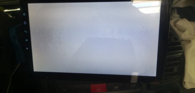

Hej...

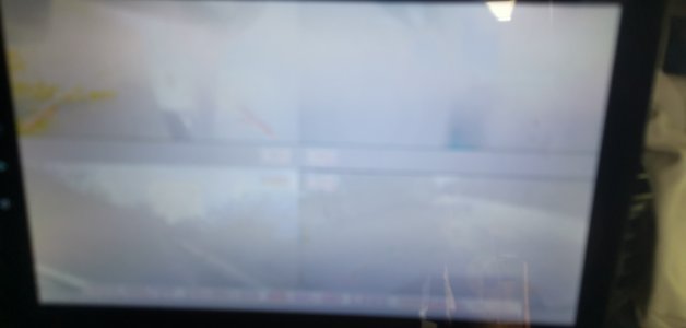

Jag har monterar in en Android enhet som har det mesta.... Utom bra bild :eek:
Startbilden är bra men sen har alla andra menyer en mjölkvit bild.
Har kontaktad säljaren men inser efter 6 månader utan svar att de hör inte av sig. Jag har resetat enheten utan förbättring, provat andra kopplingar... Men utan bättre resultat....
Kanske någon här vet bättre och gör villig att berätta...
Eller är det bara att köpa en ny?
Bild 1 är backkameran
Bild 2 är från dvr med 4 kameror
Ser ut som du fått max ljus och ingen kontrast. Ser du så pass att du kan gå in i menyer och ändra? Startbilden ligger troligen helt separat och innan inställningarna för enheten slagit in.
Vad är det för märke/modell? Så kan man leta efter Manuel för att försöka ändra i blindo om inte menyerna syns..
Tack för tipset... Men om du bara visste hur mycket jag har provat ändra i inställningarna...
Jag har också en manual..... Men den berättar inget nytt...

Såhär ser film ut på skärmen... Liknar negativ film men ändå i färg... Några tipps?
Er det samme problem med alle apps på enheten? Ser nesten ut som om det brukes feil oppløsning fra app til videodriver. Har du sett
og er det rett PX30 så finnes det en oppdatering til firmware i en lenke under videoen.

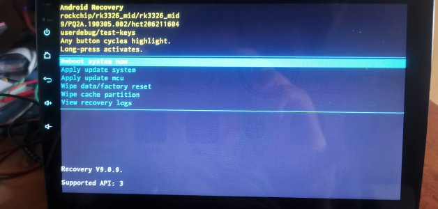

Jag ser att en del har lyckats komma åt androids återställningsmeny genom att koppla in ett tangentbord i USB-porten vid uppstart och trycka alt+printscreen+i. Sen rensar man alla inställningar.

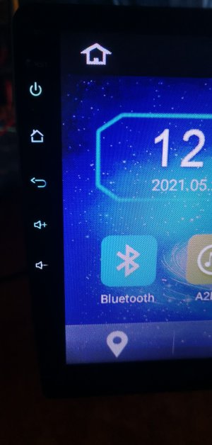

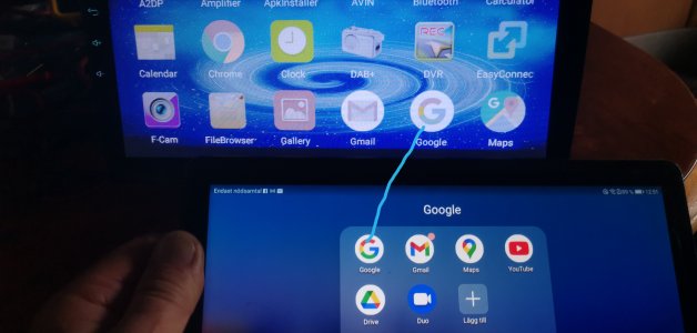

Så efter att jag gav upp skulle jag stänga av enheten.. Inget händer när jag trycker på avstängning... Mitt finger provar de andra "knappar" på vänster sida.... Home fungera.. Men när jag trycker på - volym så startar Google map...
Men ingen karta kommer upp. :swoon:
+ volym fungerar... Jag provar återställa funktionen.. Men det hjälper inte hur många gånger jag än återställer..:msn_wall:
Så nu är det värre än när jag började :eek:

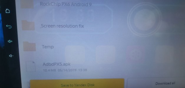

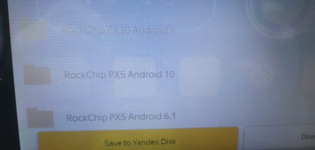

Jag började leta efter uppdateringen som de pratar om i en film i ett tidigare inlägg i tråden..
Till slut hittar jag vad jag tror är det jag behöver. .. Screen reselution fix... Försöker ladda ner den... Men det går inte då jag måste vara registrerad på denna ryska webbplats :blabla:
Nä... Jag ger upp och stänger stereon genom att dra ut säkringen... :swoon::twitcy: vad gör man nu
Tog fel bild.. Skulle varit... Px30 android 9

Något att testa kan också vara att resetta den via Androids egna recovery mode. Tyvärr verkar alla kina-stereos ha olika sätt att starta i recovery (kombination av knapptryck o resetknapp osv) så jag kan inte vara så mycket hjälp med din modell. Men sök på XDA mfl ställen efter din modell och "recovery mode" så kanske du hittar en beskrivning.

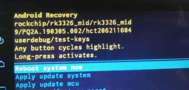

Idag har jag provat med bla. Reset enligt Youtube videon... Och efter många försök fick jag en ny bild...
Sen visste jag inte riktigt vad jag skall göra... Men i raden över står det... Long-press activates... Så jag provade någon av de fem press knappar som finnes...
Men utan resultat.... Så jag trycker på texten på skärmen... Med samma dåliga resultat... Nu finns det ju bara en knapp kvar att trycka på... Och det är reste knappen.... Så jag håller den inne.... Och plötsligt försvinner bilden och radion startar om..... Men med samma problem, och så har problemet med - volym gått över till + volym :msn_wall:

Denna info står på reset sidan.... Sökte på nätet men fick ingen träff....
Måste försöka hitta uppdate för px30 och ladda ner den som sista försöket...

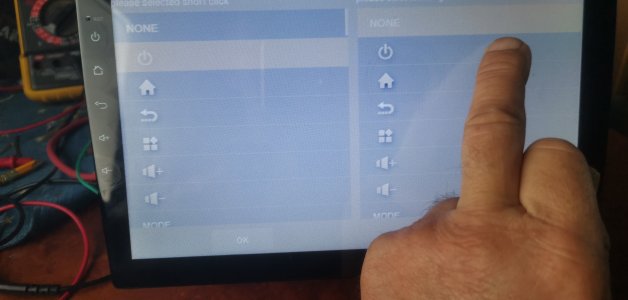

Tycker jag på höger... Så markeras vänster... Och vise verse.. :eek:
Sen fick jag bort Google map från volym+,.....men om jag trycker på inställningar så kommer Google map upp där nu :msn_wall:
