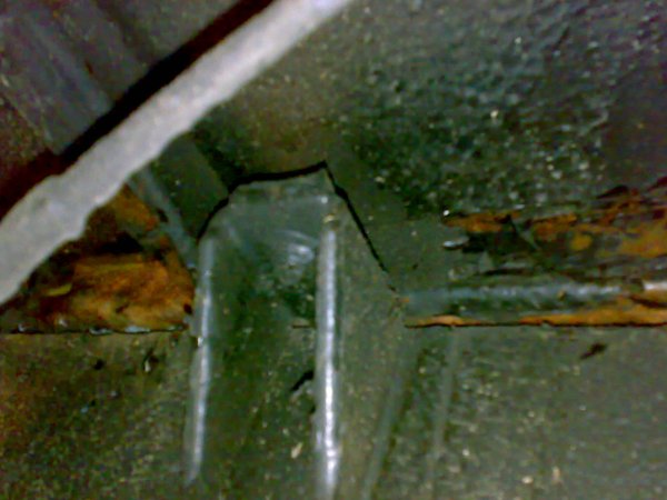

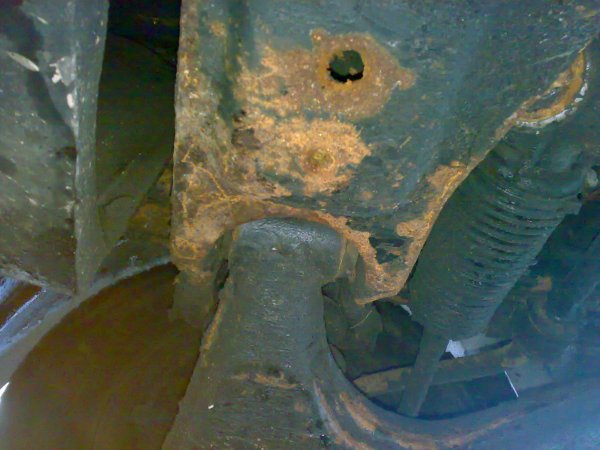

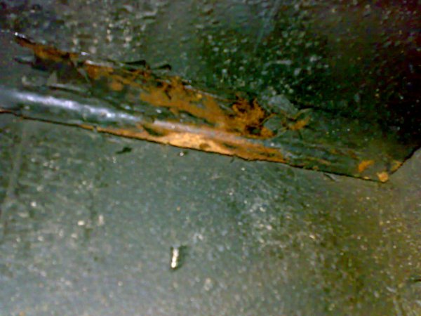

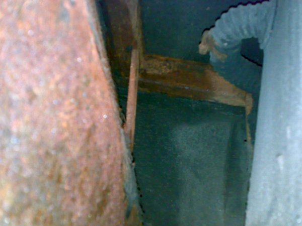

Min husbil från 1996 fick röda myror' i chassit.
Först en liten bit under framdörrarna och bakskärmar och nu
http://www.husbilsklubben.se/forums/t54732/

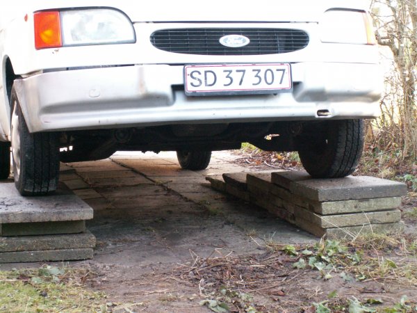

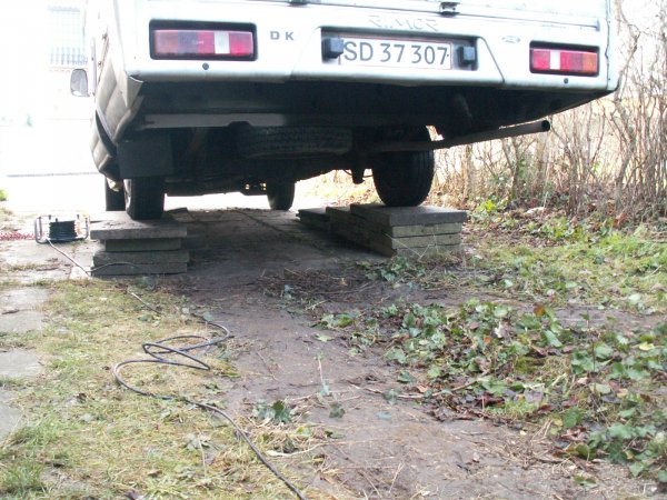

Nu har jag gjort 2 st. 25 cm rampar av några gamla plattor/fliser - intermistisk och tillfälligt - men det fungerar.
Nu hoppas jag kunna rengöra husbil med vatten tryck ( 140 bar ) och verktyg.
Pava rostskyt rengöring visades mycket dålig.
Höjd över terrän : 75 cm framför - 100 cm i bakre.

Har sett värre underreden än denna men det innebär en massa jobb.
Börja med att lossa allt du kan för att det skall bli enklare att skrapa, högtryckstvätta mm utan att skada något. Var försiktig med högtrycket för med den kan du trycka in vatten i träskivor.
Skrapa istället allt du kan, avfetta noga - då behöver du försiktigt tvätta med högtryck - efter att allt sedan torkat så använd en riktigt bra grundfärg helst zinkbaserad och måla slutligen med en tålig lack.
Färg av industrikvalitet och för järnkonstruktioner är att föredra. Avsluta det hela med en riktig behandling invändigt i ram hålrum mm.
Lycka till

Kjedelig, og desverre uunngåelig om bilen brukes tilnærmet hele året. Er allikevel rimelig bra når man vet bilen din er snart 16 år gammel. Da er det ganske normalt at rust vil komme og vise seg fram.
Jeg håper du finner en god og rimelig løsning for å reparere skadene! Men rust tar tid, mye mer tid enn hva folk tror, men med tid, kunnskap og utstyr så kan alt repareres.
Kan komme med noen tips vi bruker på våre gamle biler som restaureres. Rengjør så godt det lar seg gjøre,, unngå sliping om mulig da dette fjerner materiale, gjerne litt sand/glass blåsning om mulig. Når det er rent og tørt påfør Owatrol. Owatrol kan med fordel påføres med en trykkluft dreven delevaske sprøyte. Da skyter du inn denne penetrerende væsken enda bedre i skjøter og falser. Kjør på iallfall 3 runder med Owatrol, rikelig for det som er for mye drypper bare av. Når owatrol er blitt klebelig(12-24t temp avhengig) så mix opp en boks med 50% Owatrol og 50% Arcanol. Dette pensles på alle flater du kommer til på, 2 - 3 strøk. Når dette er nesten tørt/klebelig kjør på 2-3 lag med ren Arcanol. Dette er meget god overflatebehandling, men tidkrevende. Materialene herder ikke helt ut, så de er alltid seige og sitter godt. På toppen over dette er alltid rusthindrene oljer fornuftig.

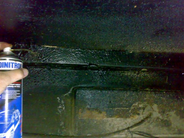

Idag får jag hämta HB för sista gången från Pava - slutbehandling first del.
Faktiskt, lite motvillig behandling.
Gör det själv riktigt till april / maj med Dinitrol.

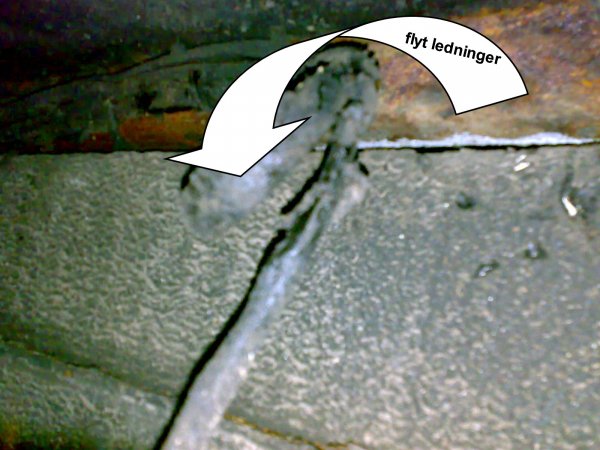

Flyttar ledningar / slangar etc och sprutor med Dinitrol - även invändigt i ram hålrum. ( tack Bror )

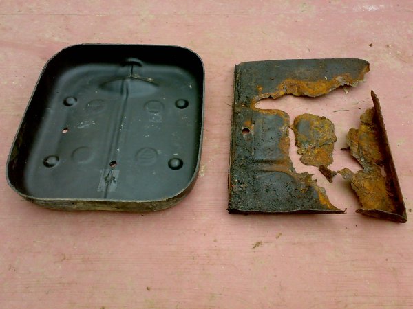

På väg att hitta kabelfel till vänster blinkers /avvisar byttes en kraftigt korroderade bas / facket.
Den originale kostar 799, - :msn_weird: och äts upp för snabbt.
Jag gjorde en ny i botten av en gammal syra tank (32 L) - gratis.
För batteri: 70 AH - L: 278 x B: 175 x H: 190 - liten plats ekstra.

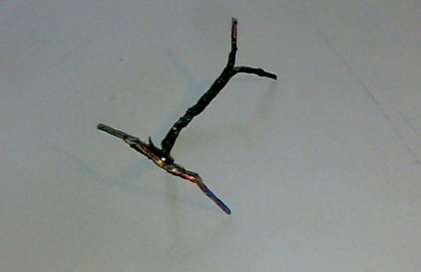

Da hittade jag felet i nätet!
En återkommande fel - bara 90% konstant! Tröttsamt arbete.
Jag kopplade ur ledningsnätet för bakljusen - det sitter bakom säkringsdosan.
Borttagen omslag av ledningar, men drygt vänstra framskärmen var svetsade var omvilingen bränns på ledningarna.
Skar av ledningar med 10 cm - nu fungerar det.

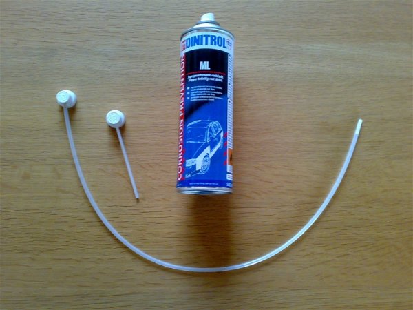

När svårt att hitta en ursäkt för inte inte komma igång med rostbehandling av bodel ramen - fyrkantsrör.
Om det måste finnas andra saker än denna utrustning samt en borr med 6,5 mm borr för 5mm slang, jag antar att det är möjligt för alla.
100,- kr
Har också kompressor - men detta verkar tillräckligt effektiva.
Vi får se.
Sv: Ford Transit chassi före 1998
Kan göra med 5mm hål för Dinitrol slang - det värsta är att borra hål.
Det var de första 2 meter och två hål, som jag kommer att låta stå öppen - men tvingas att notera hur hennes för efterbehandling.
Nu har jag endast ca. 10 hål - om det är möjligt att komma till.:o:
Förhoppningsvis bara en halv dags arbete.

Jag kör med Linolja i hålrum och balkar. Dels för att somliga påstår att den pga mindre molekyler (?) tränger in bättre i skarvar och ner i befintlig rost. Och jag är nog berädd att hålla med om att vanlig Dinitrol gärna lägger sig som ett skinn ovan befintlig gammal rost och om det kan komma fukt någon anna väg, tex genom en skarv, så kan det jäsa rätt bra under rostskyddsmedlet.
Men... den största fördelen är att linoljan är så mkt trevligare att få på kroppen och i ansiktet. Visst svider lite i ögonen men i princip kan du smörja in skinnet med den o kanske ta den invärtes????
Biltema har linolja på sprayburk och större burk för tryckluftspruta.
Jag skulle vilja ha tag i en tryckluftspruta med så där tunn och smidig slang som finns till sprayburkarna. Och gärna att den fick vara lite längre så man inte behöver borra så många hål.....
Nån som har nåt förslag.
(testade med att få dit en tunn slang på en vanlig tryckluftsrostskyddspruta men den var svår att få att stanna kvar. Men kanske hade jag för högt tryck. borde prova med reduceringsventil.
När Ambulansen är färdig skall jag rostskydda rambalkarna invändigt (resen av underredet ar klart) utomhus och kan då överflödig linolja rinna ut. Inga miljöproblem.
