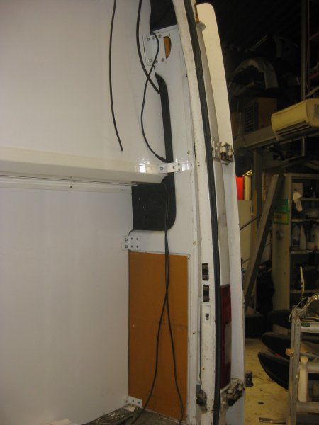

Sv: Mercedes Sprinter hembygge
Det börjar ordna upp sig med bakre väggen, det ska dit ett par vinklar till och naturligtvis
tänkte jag fel när jag filade till dem så jag har lagt in en beställning på två till. :)
Det börjar bli stökigt igen, jag ser det som ett bevis på att någon har gjort någonting i alla fall! :D

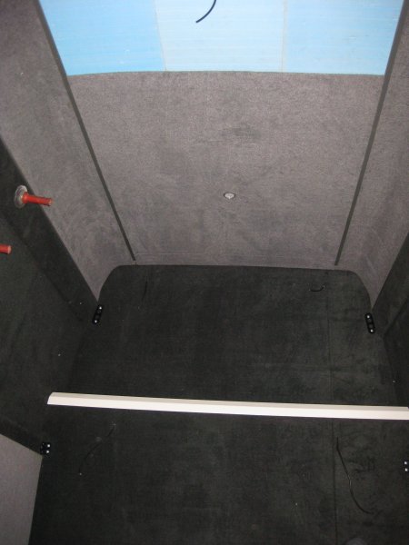

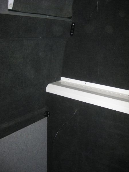

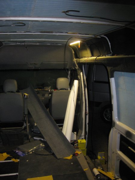

Sådärja, bakväggen monterad för all framtid. (antar/hoppas jag)
Det löste sig med de sista fästena och nu sitter den bra, eventuellt blir det en fästpunkt till uppe i taknivå men jag väntar en aning med det för det kan bli så att det hamnar ett skåp/hylla/nånting där och då kanske slår ihjäl bägge flugorna samtidigt.
Jag testade hur det skulle fungera med julas lampor i taket och jag blev så nöjd att jag körde på och klädde den bakre taksektionen.
Lamporna passade rätt bra i hålen, nästan så pass bra att jag lockas av att låta det räcka utan vidare åtgärder.
Det värsta som kan hända är att de ramlar ner... och de gör de väl säkert när den första fartbulan passeras.
Inte mycket tyg att limma fast på översidan men det verkar som det räcker.
mvh jocke

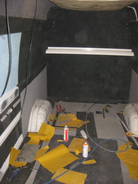

Järnspikar vad dyrt det var med kardborrband! :confused:
Jag har funderat ett tag på om jag skulle montera innertaket med kardborrband, så jag åkte till det stora tyska varuhuset med tanken på att få med mig ett tjugotal meter,,, ena halvan kostade 29 Kr/m och den andra 34 kr.
När jag hade räknat till tolvhundra spänn i huvudet så slutade jag att räkna och köpte en plastback istället. :)
Synd att jag inte hade tiden att gå in till grannen istället, de har en modell som är 3 meter lång och bredden 5 cm till ett lägre pris.
Den ska jag testa.

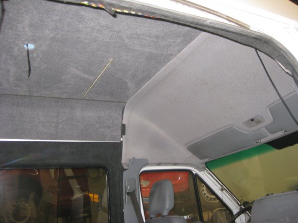

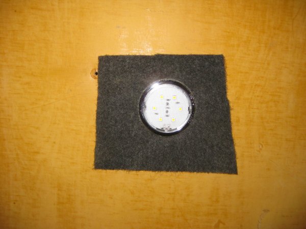

Provmontering av innertak, lätt förvånad konstaterar jag att det fungerar.
Jag åkte och köpte kardborrband på biltema och jag testar på den första delen för att se om det blir bra, annars får det bli skruvar upp i takbalkarna.
Lampan tryckte jag bara fast i hålet, men det blir förmodligen kardborrband eller nåt annat för att de ska sitta bättre för just nu är jag skeptisk och tveksam. Helt försänkta blir de i alla fall och det gillar jag.

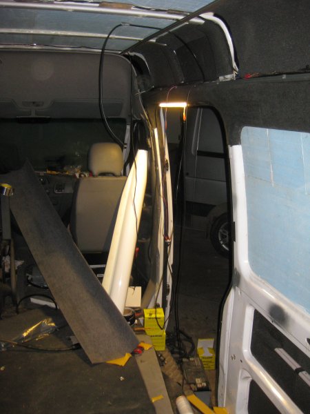

Jobbar på lite då och då, ingen stress här inte. :twitcy:
Måste bestämma mig var jag ska placera lampan som kommer att lysa när sidodörren öppnas.
Här uppe i taknivå...
...eller här i kanten ovanför dörren, något mer belysning utanför bilen och lite mindre inuti.
Det känns spontant bättre och det kanske eliminerar behovet av en ytterligare lampa ute, något krångligare montering,,,, jag måste borra två hål!

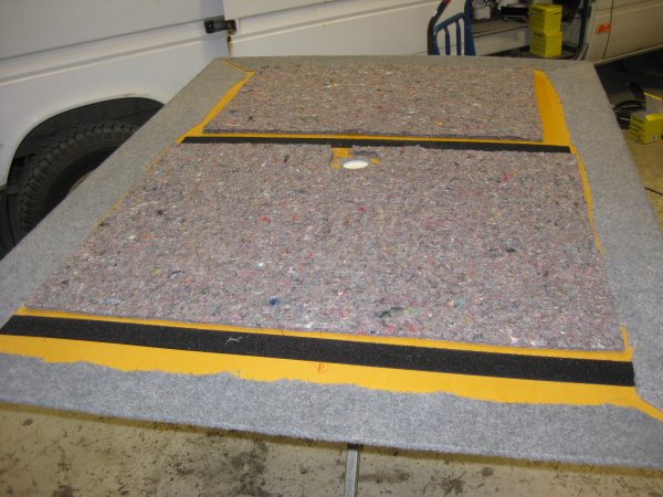

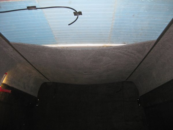

En bild på översidan av en innertaksdel, att fästa dem med kardborre verkar fungera som jag vill. Jag satte fast en sektion och provade att ta bort den igen och det krävs ganska mycket kraft för att lossa den.

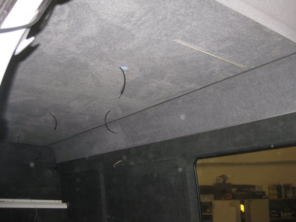

Innertaket börjar bli klart och jag är nöjd med mitt val att använda kardborre för att slippa synliga skruvar i taket.
Den dagen det ramlar ner kanske jag omvärderar det hela! :D
Jag måste fortfarande lösa övergången mellan sidorna på original innertak och det jag ordnat själv.

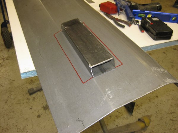

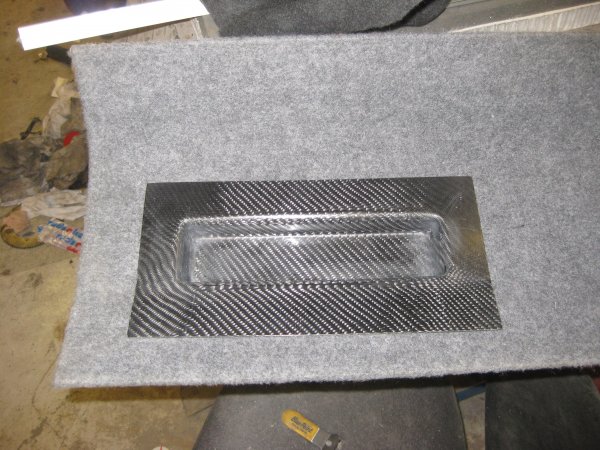

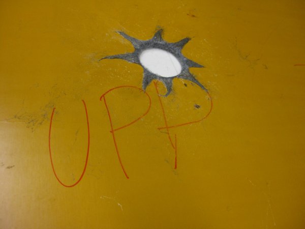

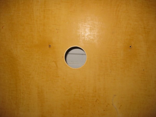

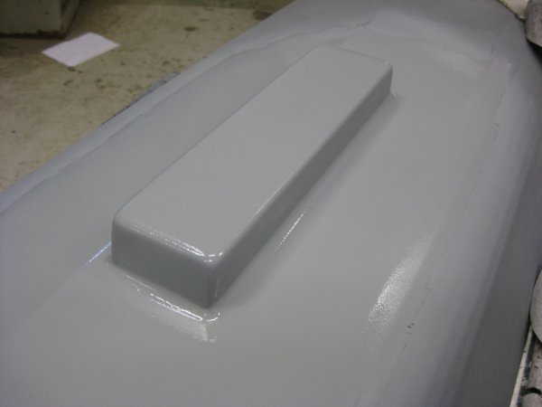

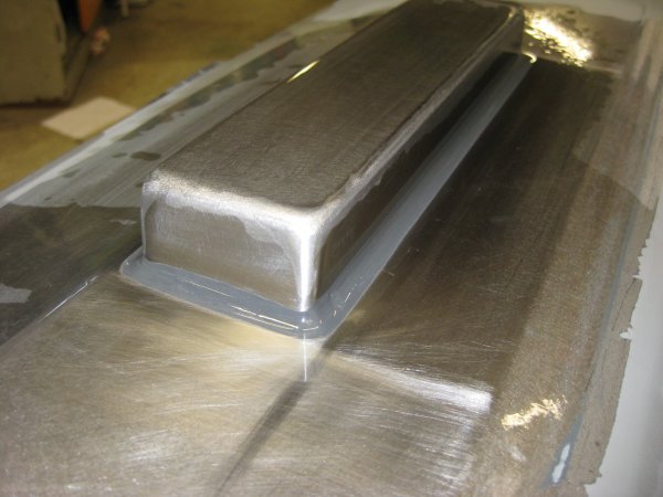

Så här går det när man skiter i att följa alla steg som krävs vid gjutning. :o:
En viss tid och ett par kraftuttryck senare
Ytterligare " en viss tid senare" och snart borde det kanske dyka upp någon mer gissning!
mvh jocke

Tja du tänket kanske fälla in en nödutgångsskylt ovan skjutdörren?
Eller en servetthållare?
Hmmm knepigt fall:)
Nej ingen nödutgångsskylt eller servetter, men du har listat ut platsen. :)
mvh jocke
