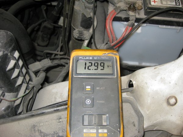

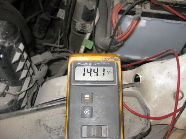

Jag ska i alla fall mäta laddspänningen på bilen och jag tänkte först mäta med halvljuset påslaget och steg 2 blir att mäta spänningen med halvljuset avslaget för att simulera hur det kan bli med drl. vi får se vad skillnaden blir på min bil.

Det verkar som mb fått upp spänningen sedan 80-talet och jag måste göra några fler tester för att ta reda på om jag ska satsa på DRL och fler ledlampor. :)
Spänningen på batteriet direkt efter recond, laddning och därefter antar jag att laddaren fortsatte med underhållsladdning.
Det fanns inte tid att vänta timmar på att batteriet skulle gå ner i vilospänning.
Laddningsspänning vid tomgångskörning, helt okej!
Min första test för att se om jag ska satsa på drl och ledlampor i baklysen
Motorn på tomgång och spänningen på batteriet ligger på 14,27 volt när framlysena är på och 14,31 volt när jag slår av dem och därmed kopplar bort 110 Watts belastning, varje tiondels volt är viktig har jag fått lära mig och detta simpla test visar kanske att jag är en bit på väg mot en tiondel.
(tryck på bilden så ser man hur volten pendlar mellan på och avslagna framlysen)
mvh jocke

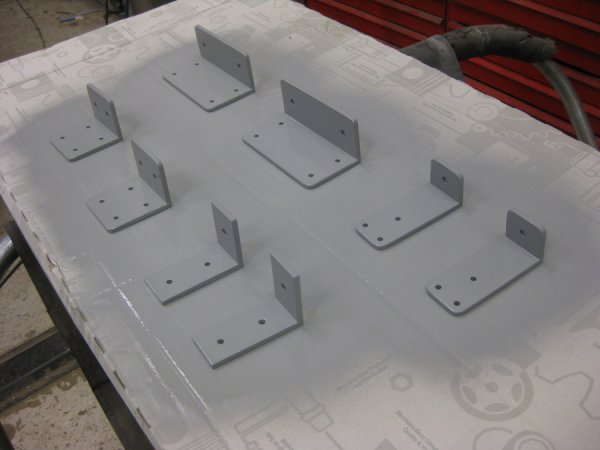

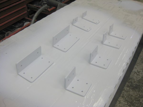

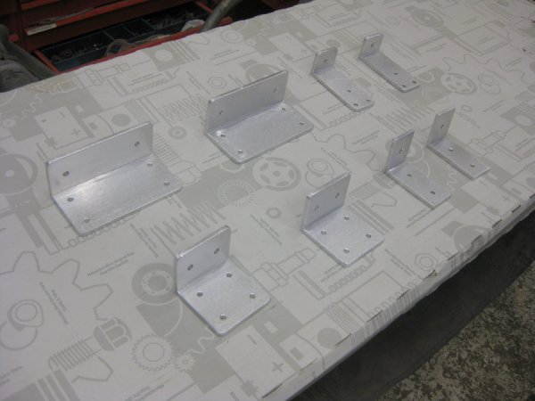

Gradat, filat, putsat, slipat, mätt, borrat, kontrollerat, grundat och slutligen målat! :)
Nu är det dags att montera fast väggen, några smådetaljer som ska lösas fortfarande men de tar jag i farten.
mvh jocke

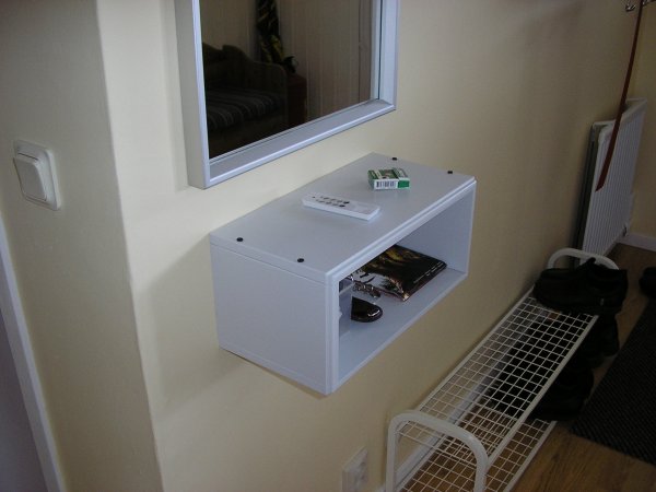

Sv: Mercedes Sprinter hembygge
Vilket jobb... men när du ändå va igång, varför försänkte du inte skruvskallarna....
Blir säkert bra ändå:cool:
Tanken fanns där Ice-man, men jag har lite svårt för såna beslag på synliga ställen, samtidigt som de inte riktigt passade så bra där jag provade med dem... :)
Då jag renoverar huset (utan hjul) har jag börjat visa skruvarna i.stf. spacklandet och slipandet som dessutom ibland spricker upp. Inhandlar då skruvar som avviker ordentligt i färg, som här svart. Jag använder inget lim heller utan målar delarna före ihopsättning och visar skarvarna.
Kanske inte kan användas på vinklarna men kanske i andra sammanhang.
Lycka till med resten!
