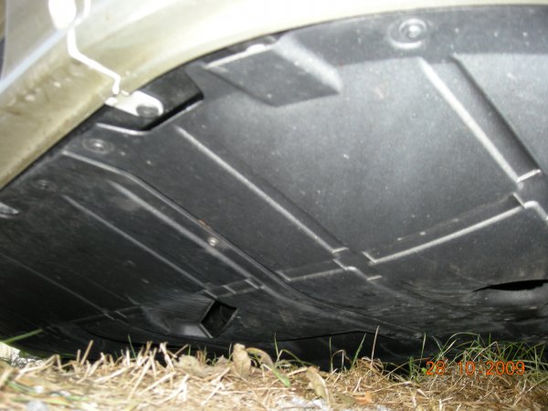

:snow-icon:Jag undra om det fins något som man kan sätta i grillen.Har en FIAT DUKATO 02 MVH TOOMY:snow-icon:

Jag tror att det bästa är att montera en aluminiumplåt under hela motorn och som går ända fram till kylarens underkant Plåten skyddar även motorn ifrån ev. påkörning av stenar eller dyl. Sedan finns det ju en fördel till om någon skruv lossnar ifrån motorn så ligger den kvar på plåten istället för på vägen:twitcy:

Enligt temp.mätaren arbetar också motorn i vår Iveco Daily med för låg temperatur. Ju lägre utetemp. desto lägre motortemp. Tyder väl på att termostaten hela tiden står i öppet läge.
I samband med ombyggnad av instrumentpanelen (Bygga och renovera) skall jag passa på att kontrollera hela värmesystemet. Om det finns plats tänker jag isolera luftslangarna som går från värmeelementet till kupén. Det är långa, tunna slangar som säkert i onödan avger värme inne i instrumentpanelen.

Hej Folke
vet du vad ett kylar skydd till Fiat 07 08 kostar i Svenska pengar
och kan man beställa från Finland, det verkar inte finnas i Sverige jag har kollat med Fiat
Skall försöka gå in i dag o kolla vad dom kostar,återkommer.
Finns hos Fiat här för 55 € ca580kr
