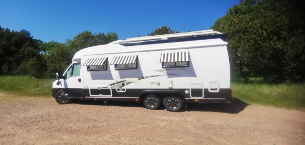

Alla fördela med maxfan som du skriver här , har jag också..... Men utan maxfan :spinny:
Se fotot...
Utöver markiserna så har jag en isolerad skilljeväg (med dörr) mellan styrhytten och bodelen...
Och stannar jag en längre tid så täcker jag styrhytten med aluminium filt....
Så vid riktigt varma dagar kryper hundarna in i styrhytten, eftersom där är svalast :yes:
En annan fördel är att det går ingen el åt till att njuta av svalkan inne i husbilen.. ;)
