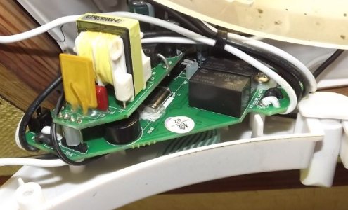

Fortsätter på den här tråden som var lite förvirrad och tveksam i början om att MaxxFan inte tål spänningar på mycket över 12V, och sedan kom det fram olika problem och man hittade även massor med filmer på YouTube där de böt ut trasiga kort och även monterade spänningsstabilisatorer tillsammans med en ny MaxxFan m.m.
Jag själv och bl.a. Ingrid o Pålle med flera har haft en MaxxFan sedan länge utan problem med relativt höga spänningar m.m.....
Jag har haft en spänningsstab. liggande och tänkte att nu med lite annat elarbete med bl. a. en ny VICTRON 100/30 m.m. som kommer att bestämma max spänning ofta tillsammans med att solen skiner och värmer på så att MaxxFan får gå för fullt, så då tänkte jag att det är kanske dags att stoppa in regulatorn för att begränsa spänningen till just MaxFan med ca. 12.2 V max.

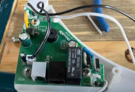

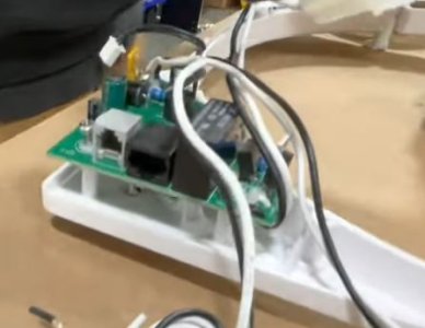

Det finns gott om bilder på det trekantiga kretskortet som pajar och behöver bytas, och bilder på att man behandlar det med klarlack för att fuktskydda kortet (som inte direkt har att göra med spänningen, och kan vara befogat) m.m.
Bilder på kortet som pajar och byts ut visar ett kort med mycket småkomponenter på undersidan och typ ett relä som största monterade komponent.

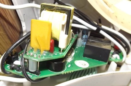

Men när jag skruvade bort ramen och blottade mitt kretskort som överlevt höga spänningar i kanske fyra/fem år nu så ser det/de? ut så här.....
D.v.s. en väldans skillnad mot enkelkorten som verkar vara tillverkade för att gå sönder i förhållande till det/de här dubbelkorten med komponenter av äldre och kraftigare modell som ger mer förtroende.
Säkert skillnad i pris vid tillverkning m.m. men kan vara orsaken till att en del äldre MaxxFan inte går sönder även om spänningen ofta går en bra bit över 14V.
Ville mest visa att det även syns skillnad på olika kort i en MaxxFan, men aldrig sett de här dubbla på YouTube m.m. vid byte.
Tilläggas kan också att fläktens hastighet bestäms tydligen direkt av spänningen förutom lägena, och med regultorn på 12.2V så sjönk maxhastigheten betydligt, från att det faktiskt drog en svag vind inne i husbilen till "bara" bra ventilation.
För läget fem tidigare så går det nog åt läge sju nu för samma speed.
Vi får se om jag tar bort rugulatorn igen och satsar på att dubbelkorten är byggda för att palla med uppåt 15V ibland, eller monterar en ställbar regulator med kanske 13.8 V som max.
